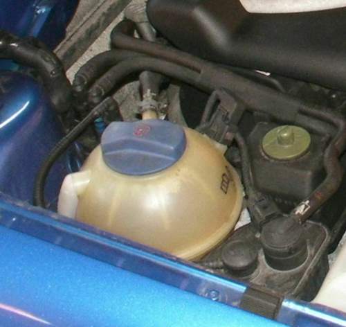

Habe einen Golf 4 Highline 1.6l 101ps erworben mit Motorschaden laut Besitzer. Er meinte die Zylinderkopfdichtung wäre defekt und er hätte Kühlwasserverlust. Als ich dann mit dem Auto zuhause angekommen bin (abschleppen lassen) habe ich den Kühlflüssigkeitsbehälter Mit G13 aufgefüllt (war unter Minimum). was mich stutzig gemacht hat, dass keine Spuren von Öl oder Verdreckung im Behälter waren. Dann habe ich das Kühlsystem abgepresst und auf Dichtheit überprüft und dabei festgestellt das der Kühlwasserflansch am Motor einen Riss hat. Motor habe ich dann laufen lassen ca 1 Stunde lang. Ich hatte den Behälter genau auf Maximum Anzeige aufgefüllt mit G13. nach ca 40 Minuten hab ich dann mal wieder nach dem Behälter geguckt und sehe: Behälter vllt 1cm über Maximum Anzeige und ein dunkles Kühlwasser also nicht so "Pink" wie das G13. Unten am Behälter war noch das frisch eingefüllte G13 zu sehen (Mischungsverhältnis 2:3) und dann oben eher so ein dunkles Kühlwasser also man hat richtig eine Linie gesehen wo es sich trennt. Aber wenn Öl im Kühlwasser ist müsste es doch oben in "fleckiger" Form Zu sehen sein oder nicht? Riechen tut es auch nicht nach Öl. Emulsion am Öldeckel ist zu sehen, war aber auch ein Kurzstreckenfahrzeug und soviel ich weiß ist es im geringem Maße normal das er Schleim am Öldeckel hat? Weißen Rauch habe ich leider auch nicht. Weiß mir jemand etwas zu dem Thema?

Also wenn du nach der Testphase immernoch klares G13 im Ausgleichbehälter erkennen kannst, dürfte die Wasserpumpe auch defekt sein,
da sie oben am dünnen Schlauch einfließend den Inhalt durchmischt....bei geringer Durchmischung (was durch Defekt oder niedriger
Drehzahl resultieren kann) setzt sich dann die "Soße" getrennt im Ausgleichbehälter ab.
Als Ursache gibt es nicht nur die Kopfdichtung, sondern auch den Ölkühler der über dem Ölfilter sitzt😉
Ausgleichsbehaelter

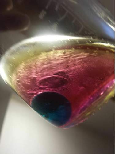

Hab gerade mal aus Neugier Motoröl mit Kühlflüssigkeit Pink und dann blau dazu gekippt. Zuerst sieht man eine deutliche Phasenabtrennung.
Hab alles gemischt und bis morgen sollte man gut sehen können ob sich blau von Pink wieder trennen lässt. Wenn nicht mach ich auch mal eine KF Pink mit Servoöl Mischung.

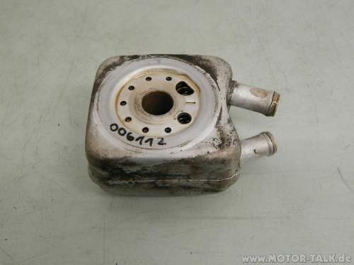

ich weiß jetzt nicht wie das beim 4er Golf explizit aussieht, aber an den Ölkühler sollten 2 Wasserschläuche gehen, die ich infach ab machen würde und mit einem passenden stück Rohr und Schellen verbinden würde.
Demnach wie stark der Kühler defekt ist, wenn überhaupt, sollte dann aus den Wasseranschlüssen des Kühler Öl raus tropfen/laufen (stell was unter).
edit:
siehe Bild, so sollte der Kühler aussehen und ist zw. Motorblock und Ölfilter montiert.
Die beiden abgehenden Stutzen sind füe die Wasserschläuche.
Oelkuehler

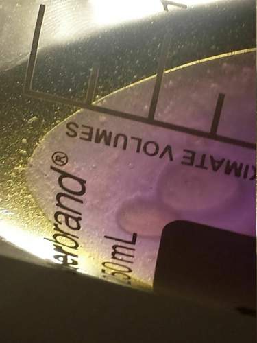

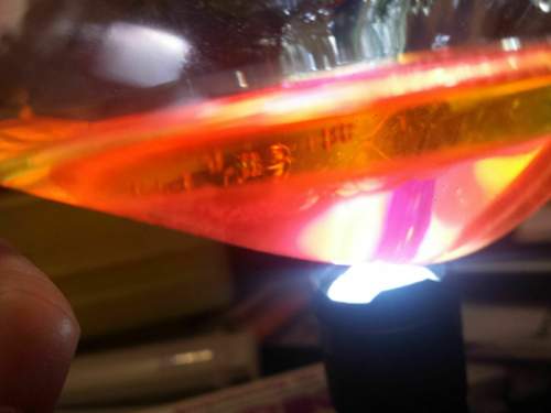

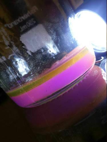

Darf ich fragen wie dein Experiment ausgegangen ist mit dem mischen von Verschiedenen KF und Öl? :-)
Hab gerade nochmal geschaut. Beide Kühlflüssigkeiten haben sich nicht getrennt, allerdings fällt etwas aus bzw es ist keine klare Lösung. Servoöl wollte ich reinkippen aber dafür eine Neue Flasche öffnen wollte ich nun auch wieder nicht, sorry. Aber braun oder so dunkel wie bei dir wird es jedenfalls nicht, siehe Bilder . Bei dir sind es 2 Phasen so wie du es beschreibst, somit: obere Phase muss ölig sein.
