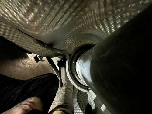

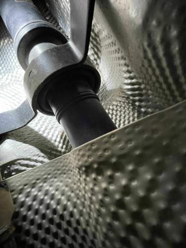

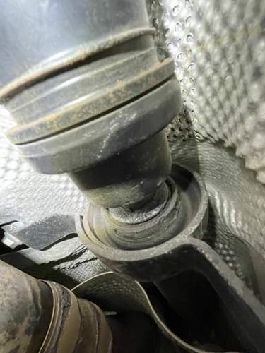

Weiß jemand wieviel Spiel ein Kardanwellenmittellager haben darf?
Ich hatte das bei mir mal geprüft, es war definitiv nicht gerissen, aber die Kardanwelle saß da auch nicht bombenfest drin. Man konnte die Welle bzw. das Gummi schon relativ mühelos verschieben. Darf man das Gummi überhaupt verschieben dürfen?
Ich habe auch versucht mal ein Foto zu machen, war aber nicht so einfach.
