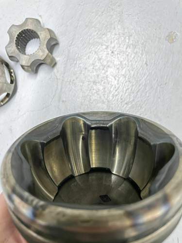

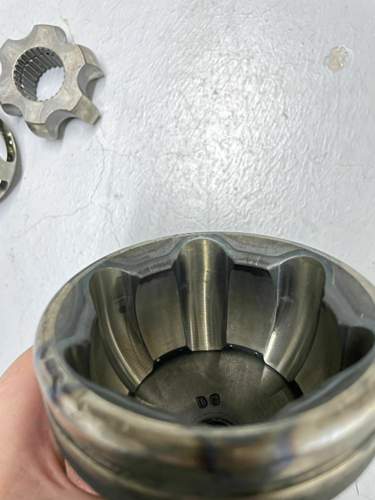

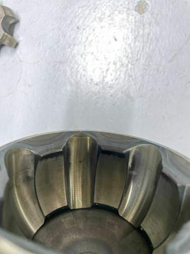

Ich habe ja eine gebrauchte Antriebswelle eingebaut. Von der alten habe ich mal das äußere Gelenk zerlegt und abgelichtet. Was meint ihr zum Verschleiß? Kann das schon die Vibrationen erzeugen?
Zusätzlich habe ich am Ende beim Aufräumen eine Art Sicherungsring gefunden (s. letztes Bild). Ich weiß nicht ob das von der Antriebswelle ist. Der Ring zum Sichern des Gelenkes ist noch drauf und auch größer.
Die Kugeln sind einwandfrei. Die Lauffläche des Sterns sieht überall aus, wie auf Bild 6.

Nein der ist am, nicht im Getriebe angeschraubt. Manschette ab dann müssten da wie Schutzbleche drüber hängen, diese müssen auch ab, den Flansch abschrauben, dann kannst du es seitlich raus ziehen.Das Tripodenlager ist auf gesteckt und mit einem sprengring gesichert. Die Lager gibt es als rep. Satz, ich würde die direkt komplett neu machen.
Aber nur ein Tipp, mach es auf einer Hebebühne, ich habe die erste Seite mit nem Wagen Heber gemacht. Keine gute Idee war es 🙂
Und ja klar können die, die Vibrationen auslösen, wenn die spiel haben überträgt es sich auch auf die Achsen....
