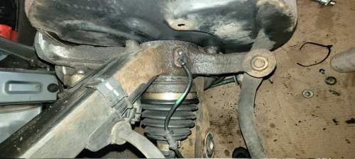

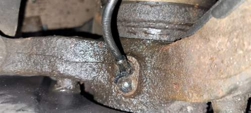

aber wie bekomme ich den raus, nachdem die schraube raus ist?
Wirst du leider rausbohren müssen und beim rausbohren aufpassen das du nicht den Geberring beschädigen tust. Falls du das im eingebauten Zustand der Antriebswelle machst
D.h. wenn die Antriebswelle raus ist kann weniger kaputt gehen?

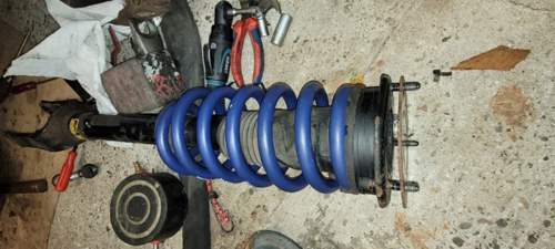

Weiß jemand was diese schwarze Scheibe auf meinen dämpfer zu bedeuten hat? Liegt oben drauf...

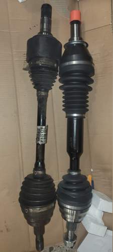

So heute mal alles ausgebaut... und es lief mal alles glatt... nun bevor ich wieder zusammenbaue schaut euch mal die neue Antriebswelle die ich geschickt bekommen habe an...
Sieht für mich nicht gleich aus... gibt es da bauart bedingte Änderungen der Hersteller?

Das ist das Domlager, gleich kontrollieren auf Spiel und Drehbarkeit.
Zum andern Thema, wenn die Welle raus ist bekommst Du mit einem Durchschlag auch den Geber raus, keine Angst der Geberring sitzt im Lager.
