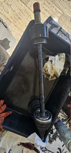

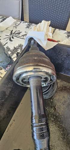

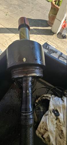

so, habe die Passenden Manschette jetzt hier und die Antriebswellen vor mit (vorderachse recht und links).
2 vielleicht doofe Fragen:
1. Welches Gelenk kann ich abmachen zum Rad hin oder zum Dif. Getriebde?
2. Und wie mache ich das am besten? einfach runterschlagen? Ist da vielleicht noch ein Sicherungsring oder so etwas?

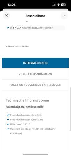

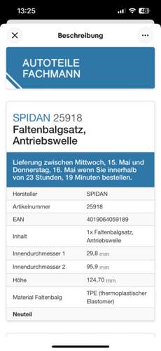

Woher weiß ich denn welche Manschette ich brauche? Ich habe für vorne links Radseitig einmal mit 95,9mm und einmal mit 102mm. Kann mir zufällig da jemand helfen?
