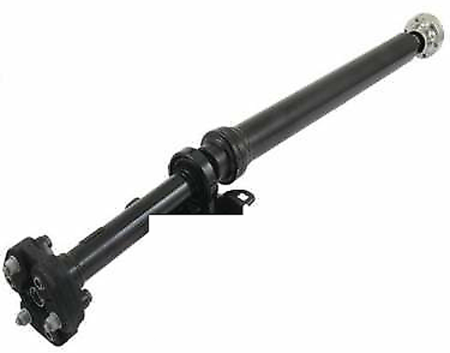

Hab mal angerufen. Montag bekomme ich die Teilenummer, das wird Klarheit schaffen. Der Preis für das verdächtigte Ersatzteil ist der Originalpreis Audi, und der ist für Italien immer praktisch identisch. Es handelt sich wahrscheinlich nicht um die Gelenkwelle, also die Achse nach dem Differenzial zum Rad, wie in Guntiks beigelegter Rechnung, sondern ich denke, es ist die Antriebswelle von vorne nach hinten gemeint (ich lege mal ein Foto bei). Das erklärt auch den Zeitaufwand (4 Stunden).
Kann jemand von euch einschätzen, ob ein Diagnosefehler vorliegt, und ich Gefahr laufe, dass ich an der falschen Stelle reparieren lasse, und eigentlich "nur" die Gelenkwelle defekt ist? Ich kann nämlich dem Gespür nach sagen, dass die Vibrationen eher von der rechten, hinteren Seite kommen, und nicht von unten. Und das würde ein Post von weiter oben unterstützen, wo gesagt wird, dass genau diese rechte Gelenkwelle anfällig ist.
2000EUR sind ein Betrag, den man nicht mal schnell aus der Kaffeekasse zahlt, zumindest ich nicht.
Albero-di-trasmissione-audi-q7-vw-touareg-porsche-cayenne
Das ist die Kardanwelle und die kostet um die 1000€, an der kann es auch liegen. Da ist das mittellager oft defekt. Würde mir auch geraten die zu tauschen, ich möchte vorher lieber die kleinteile, die auch günstiger sind, erst mal ausschließen!
Habe nun so ziemlich alles durch, wenn die Vibrationen immer noch da sind, werde ich entweder die Kardanwelle tauschen oder neu wuchten lassen und das Mittellager ersetzten.
