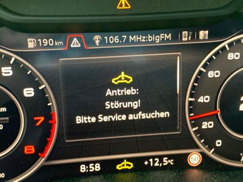

Bei meinem A4 Bj 2017 2,0 TFSi Quattro mit 252 PS und S-Tronic kommt bei starker Beschleunigung der Fehler „Antriebsstörung“. Wenn ich sofort vom Gas gehe fährt er ganz normal weiter und nach dem ich ihn kurz ausgemacht habe und wieder an wird der Fehler nicht mehr angezeigt. Wenn ich nicht rechtzeitig vom Gas gehe läuft er nur noch auf 3 Zylinder. Auch da fährt er nach dem aus machen wieder ganz normal.
Beim Fehler auslesen steht dann allerdings Zylinderabschtung im Fehlerspeicher.
Die letzten Monate hatte ich keinerlei Probleme mehr. Es passiert nur wenn es draußen kühler ist.
Hatte jemand das gleiche Problem oder eine Idee?
Mit freundlichen Grüßen
Oli

Themenstarteram 9. September 2019 um 6:57
Hier nochmal ein Bild dazu.
Vielleicht hat jetzt jemand ne Idee.
.jpg
Sorry,
aber es steht doch alles da.
Vielleicht doch mal die Werkstatt anfahren!
Bevor am Ende das ganze Getriebe im Eimer ist.
Die Idee ist, wie schon geschrieben zur Werkstatt zu fahren, oder aber mindestens noch mal die Steuergeräte auszulesen- Glaskugel hat hier niemand.
Eventuell Probleme mit Zündanlage/ Zündspule.
Sehe ich auch so wie die Vorredner.. da steht nicht umsonst "bitte Service aufsuchen!"

Hatte am Mittwoch nen Termin bei Audi, haben den Fehler gelöscht, ne probefahrt gemacht und ist nicht aufgetreten. Konnten nicht sagen was das war. Ich fahr damit heim, kam direkt wieder. Jetzt wieder neuen Termin ausgemacht
Auch nicht schlecht. Was genau war denn der Fehler im Fehlerspeicher.. hat dazu keiner was gesagt? Steht da einfach nur Störung Antriebsstrang? Da steht doch sicher mehr im Fehlercode
Themenstarteram 6. November 2019 um 14:20
So, kurze Rückmeldung meinerseits, hatte ihn erneut in der Werkstatt, heute geholt. Was die Kollegen gemacht haben war: Zündkerzen erneuert und ein massekabel zündspule getauscht. Laut Aussage wäre der Fehler bei der Testfahrt nicht mehr aufgetreten.
Ich fahr los, 15 mins später das alte Problem.
.jpg
