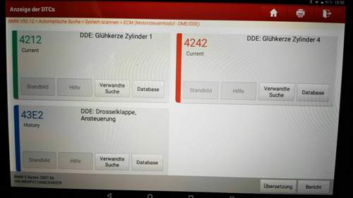

Mein e61 läuft morgens die ersten 30 Sekunden unrund und rau. Danach wieder normal.

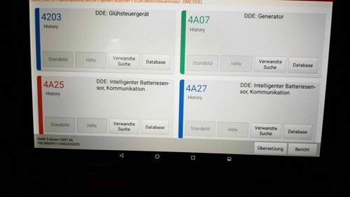

Habe gestern folgende Fehler ausgelesen siehe Anhang.
Nun stellt sich mir die Frage ob nur die Glphkerzen defekt sind die aktiv als Fehler hinterlegt sind oder auch das Steuergerät ?
Oder ist das Glühsteuergerät nur ein Folgefehler ?

Vielleicht bin ich einfach zu blöd dafür aber ich kann deine Bilder nicht verstehen. Sind das jetzt Fehler? Weil sie alle so schön Bund sind und ich weiß nicht was es darstellen soll. Was für eine Software ist es?

Der tester ist von lunch
Die Glühkerzen Fehler sind aktiv
Das steuergerät inaktiver Fehler
Wechsel erst das Steuergerät
Und ganz ganz wichtig, überprüfe dabei das plusKabel also die Steckverbindung

Kann es denn nicht sein das nur die glühkerzen defekt sind?
Das steuergerät sollte das ja erkennen und deshalb auch im fehlerspeicher stehen

Folgende Szenarien sind möglich nach deinen Fehlereintragungen.
1. Das SG ist kaputt aber die GK sind alle heile.
2. Das SG ist heile und nur die GK sind kaputt
3. Das SG ist kaputt und GK sind kaputt
4. Das plusKabel ist kaput und Schrottet damit das SG und eventuell auch die GK.
Und nun? Was machst du? :-)
Aber wenn ich mich nicht täusche, habe ich das alles in meinen Videos erklärt.
Ich würde mir mal die Verkabelung der dicken plus Leitung anschauen. GK, Lima und Akku hängen alle da dran

Bei meinem E61 hatte ich im Winter starke Startprobleme.
Fehlerspeicher ausgelesen: Alle 6 Glühkerzen als defekt gemeldet.
Kann eigentlich nicht sein dass alle auf 1x hops gehen.
Also das Glühkerzensteuergerät mit Pluskabel gewechselt und alles war ok.

Ich habe ja nur 2 Glühkerzen als defekt im fehlerspeicher.
Ich werde aber trotzdem das steuergerät gleich mitwechseln um Ruhe zu haben.
Danach sollte alles passen.
LG
Daher denke ich eher das die GK am Ende sind.
