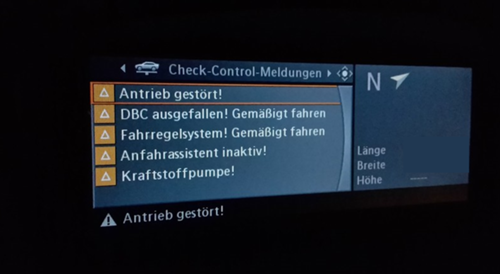

Wieder Unmengen an Fehlern im Fehlerspeicher und dieses Mal, neu hinzugekommen, die Meldung "Kraftstoffpumpe gestört" im Check Control (siehe Bild).
Die Meldungen "DBC, Fahrregelsystem und Anfahrassistent" blieben auch nach Löschen des Fehlerspeichers vorhanden.

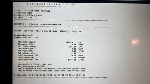

Das ist der Fehlerbericht von heute morgen.

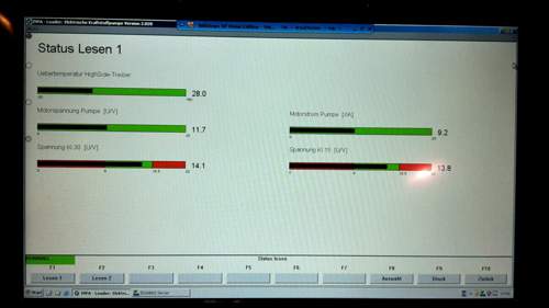

Eine andere Software hab ich leider im Moment nicht. Später kann ich mal versuchen INPA wieder zu "reaktivieren".

Nimm lieber Rheingold.
Bei Carly wundern mich schon die vielen unbekannten Fehler.
Die App ist ganz nett, aber für eine richtige Diagnose nicht geeignet.

Muss leider mein Netbook erst laden, damit ich zumindest mal mit INPA schauen kann ob man da mehr sehen kann.

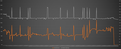

ich hab das Thema hier jetzt nur überflogen, aber wenn ich das Spannungsdiagramm anschaue und in der DME der erste Fehler sagt das was mit dem BSD nicht stimmt, dann würde ich mal in den Motorraum schauen: Der Generator macht viel zu wenig Spannung. Der dümpelt die meisste Zeit auf Batterieniveau rum und hat nur ab und zu (viel zu steile) Spitzen. Ein "gesundes" Diagramm sieht da ganz anders aus, das ist mehr wie eine Welle, weniger starke Sprünge und geht normal nicht unter 13,5 Volt.
Die Auslese-App mag ja nen nettes Spielzeug sein, aber bei solch heftigen Problemen völlig ungeeignet! Du brauchst etwas, womit Du die Generatorsteuerung übernehmen kannst, weg von der Motorsteuerung. INPA ist hier m.M. nach das Mittel der Wahl. Weiter sind reine Fehlercodes nicht immer hilfreich.
OK, also mal die erste Aussage daß dieses Verhalten bezüglich der Spannung nach dem Batterietausch nicht in Ordnung ist ...hmm. Dann werde ich später mal versuchen die Spannung an der Lichtmaschine selber zu messen. Müsste man glaub' ich ganz gut rankommen.

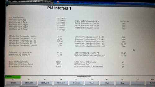

Im Anhang mal eine "Bildersammlung" von Fehlermeldungen die ich gefunden habe und für relevant gehalten habe. Es deutet auch hier alles auf irgendwelche Spannungsunterbrechungen oder -versorgungsprobleme hin.

Wenn ich mir die Ladewerte der Batterie anschaue, dann sieht das völlig normal und gut aus! Mehr als 75-80% läde der über den Generator nie, beobachte ich bei meinem auch.
Die Fehler im PT-CAN würden mich nervös machen, PT steht für Powertrain, da hängt alles drin was mit dem Antrieb und der aktiven Fahrsteuerung zu tun hat, also auch das DTC und das Automatikgetriebe. Du hast irgend ein CAN-Bus Problem! Würde mich nicht wundern wenn unter diesen Umständen das "Ladeschema" normal wäre, sprich, Folgeerscheinung. tatsache ist, einige Antriebs-Steuergeräte verlieren die Kommunikation zueinander. Was hast Du denn an Ausschattung, macht es Dir was aus Deine VIN zu posten damit ich mal schaue was alles am PT-CAN hängt!?
