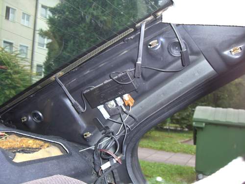

Wo finde ich den Antennenverstärker in der Limousine?
Hab extrem schlechten Empfang trotz Einbau des originalen Radios.
Bei schnellerer fahrt kommt nur noch rauschen sonst eher so ein Mal lauter Mal leiserer Ton
1 Antworten
@Kleenboy19
Auf der Fahrerseite hinten hinter der C-Säulen-Innenverkleidung.
Leuchte rausziehen und abstecken, oben an der Abdeckung reingreifen und zum Innenraum ziehen, ist nur geclipst.
Wenn alle Clipse los sind nach oben herausziehen.
Da siehst du nun ein schwarzes Kästchen.Das ist der Antennenverstärker.
