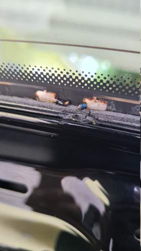

Ich habe heute die Kofferraumdeckelabdeckung herunten gehabt weil ich was nachsehen wollte... da sind mir zwei Sachen aufgefallen:
1. Nach den Lötstellen der Radioantenne auf der Heckscheibe sind die Bahnen scheinbar nicht mehr i.O. , wenn man mit der Fingerspitze drüberfährt, fühlt es sich flacher an als die "normalen" Bahnen... Kann das die Ursache für den schlechteren Radioempfang sein? - Zeitweise leichtes rauschen/kratzen, aber nur beim Radiohören...?

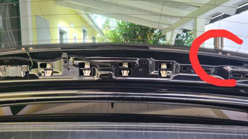

2. Auf der rechten Seite der Scheibe gibt es auch 2 Lötstellen wo noch
kurze Kabelenden drann sind... was war das?
Habe ein paar Bilder angehängt.
Lötstellen rechts
Lötstellen rechts 2
Lötstellen links

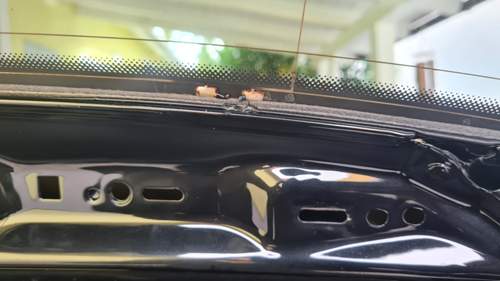

Ich habe noch ein besseres Bild gemacht, original bzw. so wie es sein soll sieht das nicht aus... Sieht so aus als hätte da sich da der Vorbesitzer drann zu schaffen gemacht...
20231015
Stimmt, das sieht nicht original aus.

ich nehme mal an, mein schlechter Empfang kommt ganz einfach daher, das die zweite Antenne fehlt (Bild von meinen zweiten Beitrag).

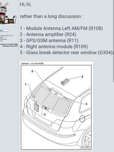

Könnte mir bitte ein A3 P(A)8 Besitzer mit Audi Navigation/plus bestätigen das zwei Antennen verbaut sind? Siehe Bildanhang
Screenshot-20231024-194647-brave

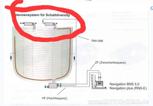

Ich habe jetzt selber viel nachgelesen, im Prinzip stellt sich die Frage gar nicht mehr, es sind zwei Antennen verbaut, mich würde nur mehr interessieren wie die rechte mit der linken zusammengeschlossen ist, wie sieht das Kabel aus? Dazu finde ich leider gar nichts...
Wenn ich es richtig in Erinnerung habe, ist bei mir nur die linke Antenne angeschlossen, kann heute Abend nochmal meine Bilder, die ich beim Umbau gemacht habe, anschauen.
Die kurze Kabelenden sind übrigens normal, bei meinem Scheibenbruchsensor in der Heckscheibe sind auch so kurze Stückchen dran. Alles original.
Diese Stückchen vom Scheibenbruchsensor sind glaube ich in der nähe des Wischmotors. Die Stückchen auf meinen Bild sind genau auf der gegenüber liegenden Seite vom Wischmotor...
Beim Angehängten Bild aus einen fr. A3 Forum wäre die Stelle die ich meine die Nummer 4...
Auch im zweiten Bild, kleiner Auszug aus "so wirds gemacht" werden zwei Antennen erwähnt...
