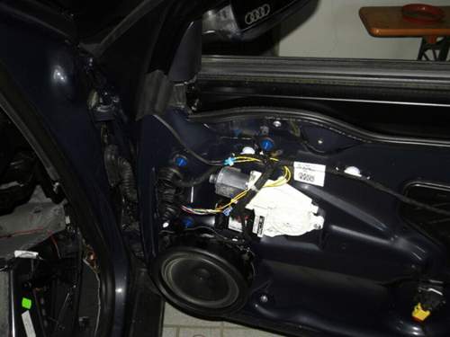

ja nur wenn du die türverkleidung alleine reicht nciht, da musst du noch mehr abbauen (falls das überhaupt geht)
hier mal ein photo mit abgebauter türverkleidung, ist zwar vorne, aber hinten ist es ähnlich verbaut
Sdc10290
Original geschrieben von AustriaMI
Original geschrieben von Erazor12
Ja ich hab gedacht, dann kann man die Abläufe besser reinigen und nachsehen warum die Scheibe von innen nass geworden ist. Ich wollte das Teil dann halt trocken machen.
Weil es ist schon komisch, es ist vorher noch nie irgendeine Scheibe bei mir von innen nass geworden.
Die zwei Löcher unten in der Tür hab ich mir angeschaut, man hat noch leichte Rinnsäle vom Regen gesehen. Beim hinteren mehr als beim vorderen. Also grundsätzlich scheinen die frei zu sein.
hmm, wenn das so ist, dann bringt es wohl wirklich nicht viel das abzubauen.
Dann muss ich das erstmal weiter beobachten, wie das sich weiter mit der Scheibe verhält.
