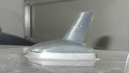

Ich habe einen Golf 6 Variant EZ 01/2010 mit RCD310 und eine Stummelantenne/Haifischflosse auf dem Dach, siehe Foto.
Wofür ist die da ? Evtl. Funkfernbedienung ? Oder ist das ein Dummy ?
Nicht mitbestellt waren Navi, GPS, Freisprecheinrichtung, Standheizung, DAB, GSM.
UKW-Antenne ist in den beiden hintersten kleinen Seitenscheiben, vorne Doppel-Fakra.
Vw-golf-6-dachantenne
Dann wird es sich bei dir um einen Dummy handeln
Ok, danke. Dass die sowas dennoch verbauen. Naja, vielleicht deckt das auch das standardmäßige Loch ab.
Nur komisch, daß es bei meinem Golf 6 von 2012 (nicht Variant) nicht montiert ist. Gleiches Radio, gleiche Ausstattung.

Denkt ihr dass VW wirklich Dummys verbaut? Ich hab das bei meinem 6er Variant (gebraucht gekauft) und er hat weder Navi noch FSE oder DAB oder Standheizung. Wenn es doch ein Dummy wäre, denkt ihr es liegen bereits die nötigen Leitungen für gps und GSM?
Die Dummys gibt es definitiv. VW verlegt nur die Leitungen die du für deine Ausstattung benötigst. Die verschenken nichts.

Ich hab deine Variante 1 gewählt. Das Fahrzeug ist ein G6 Variant, der Wagen hatte ab Werk das RCD210 sowie eine Standheizung. Die Dachantenne war dementsprechend kein Dummy hier war die Antenne für die Fernbedienung der Standheizung drin. Die UKW Antenne befindet sich in den hinteren Seitenscheibe.
Da ich noch die DAB+ Programme aus dem Nachbarbundesland empfangen wollte und diese ganzen Scheibenantennen und Splitter mehr dämpfen als Antennengewinn bringen habe ich die 1K0035501J verbaut. Das Loch im Dach ist eh schon da. Die Antenne hat quasi "alles" und mit dem Antennenstab vom Golf4 sehr guten Empfang auf DAB+ (reichte dann auch wie geplant fürs Nachbarbundesland).
Verbaut wurde im Fahrzeug dann ein RCD310 in der DAB+ Variante. Dieses hat drei Tuner und entsprechend drei Antenneneingänge. Zwei mal für UKW und ein mal für DAB+. Dementsprechend habe ich die alte Scheibenantenne auf UKW gesteckt, die zusätzliche UKW-Antenne vom Dach auf den zweiten UKW-Eingang, und die DAB-Antenne vom Dach auf den DAB+Tuner. Den GSM-Part habe ich dann für die Standheizung genutzt.
Wenn man die Leiste zwischen Himmel und Kofferraumklappe abzieht kommt man mit langen Fingern an die Zentralmutter der Antenne. Handschuhe und was langärmeliges sind zu empfehlen wegen der Glasfasern im Himmel. Die zwei Antennenleitungen nach vorn habe ich vom Himmel zum rechten Rücklicht gezogen und von dort weiter nach vorn.
Die Fakra Farben sind genormt, damit kannst Du die Stecker von der 1K0035501J zuordnen. Bei Amazon/Ebay gibts "universelle" Kabel mit der Farbcodierung Türkis.
Bei meinem "normalen" Golf GTD (3-Türer) habe ich auch die GSM-Antenne gegen eine GSM und GPS fähige getauscht.
Das Kabel für GPS habe ich dann von der Antenne aus in die rechte Kofferraumverkleidung, dann durch die Rücksitzbank, die Einstiegsleiste und letztendlich durchs Handschuhfach zum Navi gelegt.
Das mit den Handschuhen und den langen Klamotten hätte ich am liebsten eher gewusst 😁
