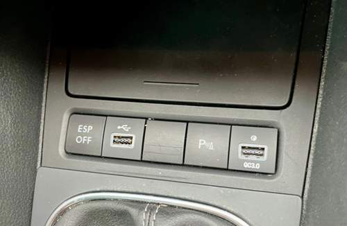

Habe ein Junsun v1 Pro mit 6gb/128gb mit der App DAB-Z. 2 USb ins Handschuhfach gelegt und 1 runter neben dem ESP Knopf.
Bei Ali hab ich ein USB Adapter gekauft für die 12v Dose in der Konsole, dass Kabel sieht man nicht und es kommt ebenfalls neben das ESP. Ist jedoch nur zum Schnellladen (Apple macht CarPlay kabellos)
Ein aktiv HUB hängt auch dran, so dass 4 weitere USB Buchsen vorhanden sein können.
Von Haus aus, hat er ja nur 2 USB Anschlüsse

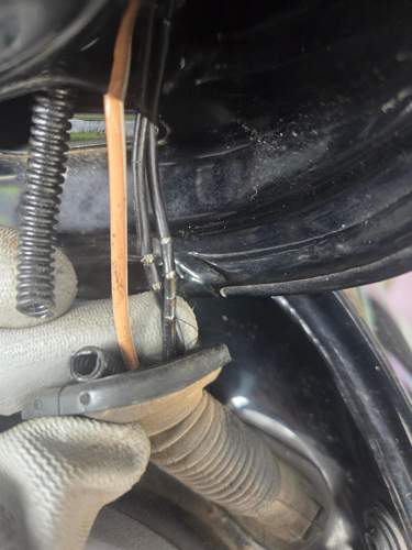

So, jetzt nach dem Urlaub zurück in Deutschland, endlich mal bei dem golf den Kabelknick zur heckklappe angeguckt. Anbei das Bild.
Wie ihr seht, der Schlauch ist komplett durch. Somit wie schon vermutet, ist das Wasser in die Antennenleitungen. Die haben auch schon paar Beschädigungen.
Den Schlauch habe ich repariert. Nun meine frage, sind die verstärker durch kurzschluss kaputt und müssen wie das Kabel ausgetauscht werden, oder reicht der Austausch der Kabel?

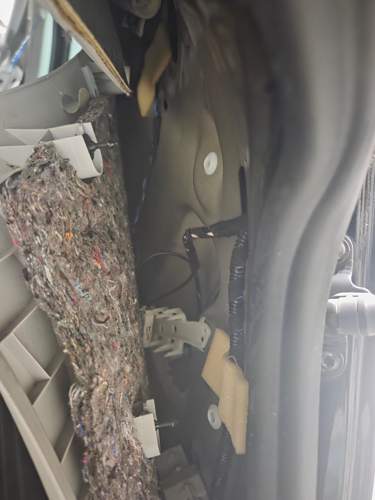

Woher bekomme ich die passenden? Sind die noch einmal kurz vor der heckklappe geteilt oder nur ein Stück vom Radio bis zum verstärker in der heckklappe?
Danke
Kabel
Es gibt bei VW einen neuen Kabelstrang. Wird nach der VIN bestellt. Geht von der Heckklappe bis zur Seitenwand hinten rechts. Dort sind die Anschlüsse die nach vorn gehen. Kostet ca. 120 Euro wenn ich mich nicht irre. Oder man besorgt sich Rep. Leitungen und muss etwas basteln. Beim ausbau des Kabelstranges würde ich aber gleich die 3.Bremsleuchte mit besorgen, die geht meist kaput oder wird nachher undicht. Die Verstärker gehen eher selten kaput.

Okay. Dann bestelle ich mal zwei neue Antennen Kabel und berichte. . .
Zwei neue Kabel bestellt, angeschlossen und schon ist der Empfang wieder da.
Danke für die Hilfe. Anbei noch ein bild wo sich die Stecker befinden.
