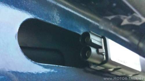

Hier mal die Bilder vom Verstärker.
20140118-122010
Der Anschluss.
Anschluss ; )
20140118-122021
Hallo

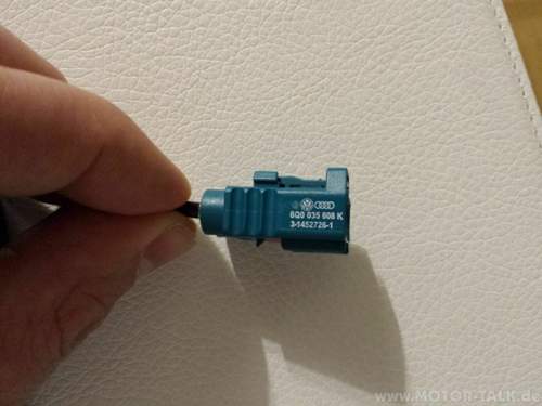

Wenn ich das auf dem Bild richtig sehe, ist der Stecker schwarz. Der Verstärker ist in diesem Fall auch für DAB gedacht (Ein Stecker UKW, ein Stecker DAB). Im Prinzip kannst du den Verstärker nutzen. Dafür benötigst Du den entsprechenden Doppel-Fakrastecker mit Codierung A für Schwarz oder Codierung Z (universell). Das Koaxkabel kommt dann in einen der beiden Stecker, in welchen weiss ich leider nicht, das muss du testen.
Der "richtige" Antennenverstärker hat die VW Nr. 1K9 035 552 A, der Anschlussstecker ist Beige (Codierung I). Ich würde versuchen die "H" Version gegen die "A" Version umzutauschen, dann ist die Verkabelung etwas einfacher zu bewerkstelligen.
Man muss übrigens aufpassen, dass man den eigentlichen Stecker (Metallteil) und das Plastikgehäuse (macht die Codierung) vom gleichen Hersteller nimmt, sonnst passen diese u.U. nicht richtig zusammen.

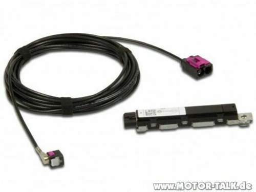

kann ich dann beide Anschlüsse zum Radio ziehen um später ein z.b. RNS 510 mit dab nachzurüsten?
In der Scheibe ist nur eine Drahtschleife... wäre ja möglich das der verstärker 1K0 035 552 h zw. UKW und DAB umschalten kann wenn am Radio DAB als quelle gewählt wird... oder sehe ich das falsch?
MfG Daniel
Ich kann ja mit dem " Zenec ZE-NC-ANT2" Kabeladapter und zwei 5 m velängerungen zum Radio, wenn beide Antennen gehen würden.

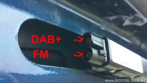

habe die Info bekommen, dass der linke Anschluss für DAB+ und der rechte für FM2 ist (siehe Bild 2). Kann das jmd. bestätigen? Weil beim DAB+ Nachrüstsatz (Bild 1) der rechte Anschluss mit dem Kabel belegt ist ?...?
Lohnt es sich auch zwei Antennenleitungen zum RCD zu verlegen, da ja nur die eine FM Antenne auf der Scheibe ist?
Ich vermute das es mit der einen Antenne funktioniert weil ja DAB, auch im UKW-Frequenzbereich liegt.

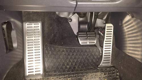

Mich würde auch interessieren wo der beste Kabelweg von der Motorhaubenentriegelung zum Radioschacht ist... wegen der Lenksäule???
MfG Daniel
39336
Lx3o47um
Da vorne laufen eine Menge Kabel, das siehst du schon wenn du dich mal in den Fußraum legst 🙂 Einfach an die bestehenden Kabel mit "ranbinden".
vg, Johannes
da habe ich schon oft gelegen ;-) ...
Nur nocht nich so Richtig entdeckt wo es am besten geht?. Habe im Moment das Lautsprecherkabel direkt vom dem kleinen Ablagefach---zum Mitteltunnel und hoch zum Radio gelegt. Also wenn ich unter dem Lenkrad in den Spalt fasse kann ich es fühlen 😉. Wollte es jetzt mit dem Antennenkabel aber besser verlegen.
Habe vor 3 Wochen erst die Edelstahlpedalkappen und die Fußstütze nachgerüstet, da habe ich gesehen das sie kabel links ins Armaturenbrett nach oben gehen.... wollte da aber nicht so viel zerlegen, wenns auch anders geht ;-).
MfG Daniel
Auf dem Bild am oberen Rand liegt das LS-Kabel.

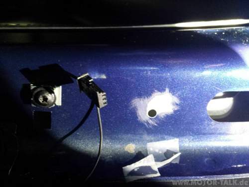

ich habe die 2. Antenne installiert.
Leider steht im RCD Testmodus immer noch:
- Ant1: on
- Ant2: on
- Q: mono..... ;-(
- Empfang: 3 Balken.... :-(
Bei unserem Eos habe ich am gleichen Standort und beim gleichen Sender, Q :Stereo und vollem Empfang. ?.
Ich habe beide Verstärkeranschlüsse versucht (FM2 und DAB)... macht aber weder an der Qualität noch an der Signalstärke einen Unterschied. Müsste man den Unterschied zw. FM und Dab merken?
Ich hoffe nicht das, dass Radio defekt ist...
Weiss jemand einen Rat für mich?
