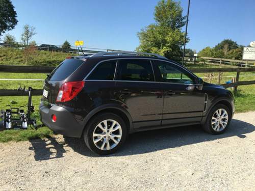

Hallo Boris1972,
der Wagen ist EZ 2016 (Erstbesitzer).
Aktuell sind 81500 km auf dem Tacho.
Viele Grüße!
PS: Entschuldigung für meinen langen Text ;-)
