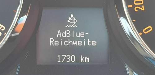

Moin
Habe die Jahresinspektion hinter mir
17300km Laufzeit 45 Liter AdBlue
Garantie Antrag ist gestellt
Schau wir mal
Mit Wohnwagen 8,8Liter Diesel
das genial
Ansonsten gibt es nichts zu meckern
Gruß der staplerdoktor

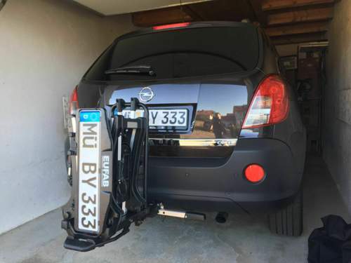

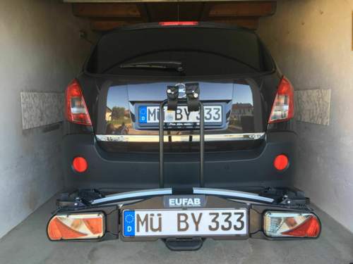

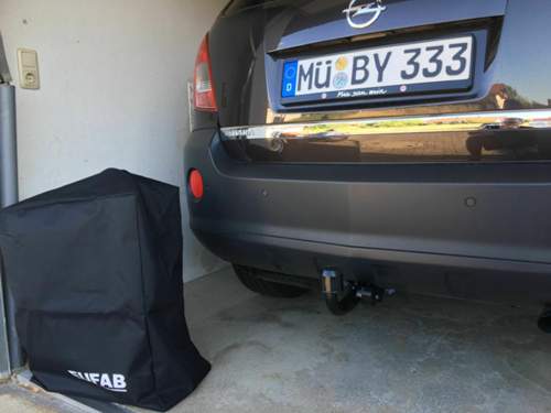

Hallo allerseits!
Habe mir nun doch eine abnehmbare AHK gegönnt. Da elektrisch vorgerüstet und bereits eingetragen kein großes Problem. Dazu noch einen zusammenklappbaren Radlträger (der damit in den Kofferraum passt) und schon kann der Radlurlaub kommen.
Grüße @all

Bei 31000 km wurde Adblue aufgefüllt!!! Jetzt hat er mir das erste mal was Angezeigt 😉 Ich bin aber jetzt schon wieder 400 Gefahren und Anzeige kam nicht mehr aber muss wohl auch kurz vorm Ende sein mit Adblue bin zu Frieden wenn alle 20000 km .... Ich habe noch nichts nachgefüllt

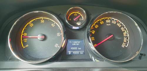

Ich habe keine Probleme hat jetzt 49000 km gelaufen bin zu frieden bis jetzt
