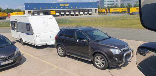

Für mich bleibt es immer noch der Beste zugwagen... Man hat genug Platz man sitzt bequem... Und der liegt so ruhig auf der Autobahn selbst bei 200kmh... Wenn man solo fährt....
20210605
Auf Winterreifen
Bestes Zugfahrzeug
