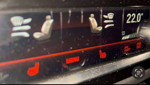

Bei mir wurden durch die Werkstatt verschiedene defekte Teile festgestellt, unter anderem Klimabedienteil, Mechanik Panoramadach, Spindelantrieb E-Heckklappe…
M550d Bj 2018, 117tsd km. Obig genannte Repair inclusive Garantie der Real Garant ist vorhanden.
Die Prüfung bei der Real Garant läuft, ich bin gespannt wie die Prüfung ausgeht.
[Von Motor-Talk aus dem Thema 'Anschlussgarantie' überführt.]
Real Garant ist ne absolute Katastrophe.
Man hat von meinem Händler Videos der Defekte gefordert. Man vertraut den Händlern wohl nicht.
Mein Panoramadach konnte der Händler wieder zum Laufen bringen. Ich bin gespannt wie lange es jetzt geht.
Der Spindeltrieb der E-Heckklappe wurde abgelehnt, weil sich die Heckklappe noch bewegt. Die Knackgeräusche sind nicht abgedeckt von der Versicherung.
Am Klimabedienteil kann man laut Real Garant keine Risse oder andere Beschädigungen feststellen (ich habe mal ein Screenshot aus dem Video angefügt).
