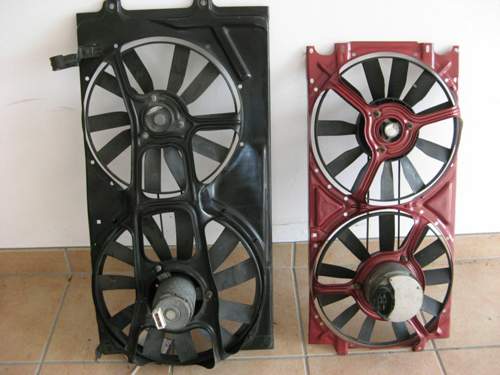

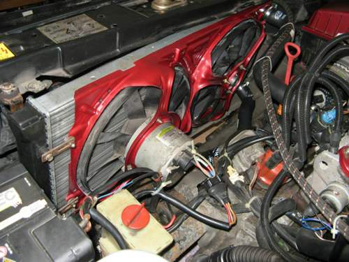

...Du kannst auch mal versuchen aus 2 originalen Lüfterblechen vom PN ( kleinster Kühler ) ein Doppellüfterblech zusammen zu schweißen...müsste man mal ausmessen. Wenn das denn passend zu machen wäre könnte man auch die 4 Befestigungspunkte am eigentlichen Wasserkühler wieder nutzen...das sähe ja dann recht original aus wieder...versuchs halt mal. Lüfterbleche vom PN gibt es für kleines Geld zu hauf. Die orig. großen Bleche mit/für Doppellüfter werden mittlerweile zu Horrorpreisen gehandelt... !!!
Hier mal ein Foto von meinem Kühler mit orig. Doppellüfterblech.
Auf dem 2ten Foto sieht man links den Doppellüfter vom Passat 35i G60 , der passt aber nicht da zu hoch !
Img-2061
Img-2057
