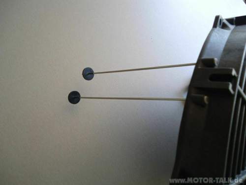

Zur SPAL Luefter Montage direkt am Kühler, das wird so einfach nicht funktionieren weil die Befestigungslaschen jeweils rechts und links am Wasserkasten sind und somit weit auseinander liegen. Da wird man nicht drumrum kommen sich eine Befestigungkonstruktion zu bauen wenn das vernünftig halten und funktionieren soll !
wieso? gibt doch auch halter für spal lüfter die durch den kühler gesteckt werden um den spal direkt auf den kühler zu montieren
Spal-r-v-s-bevestegingsnagel-180mm-met-klem-en-rubberring
...ja, ich weiß. Die Dinger gibt es beim Zubehör extra zu kaufen.
Ich habe das jedoch anders gelöst und bei einem meiner PF den Spal in das Serienlüfterblech eingepaßt...wie ich finde eine elegante Lösung.
Also einen Metalstab durch den nagelneuen Kühler bzw das Kühlernetz zu bohren , nein Danke. Ruckzuck hat man einen Kanal erwischt beim durchstecken oder beschädigt/angeritzt.
Da baue ich mir lieber eine sicherere Konstruktion zur Befestigung...naja, kann/muß halt jeder selbst entscheiden welchen Weg er da nimmt.
naja bohren ist übertrieben das bissel alu zwischen die kanäle kann man ja sehen.
das orginale lüfterbelch ist bei mir zu dick darum ist es rausgeflogen
