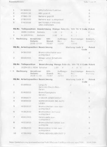

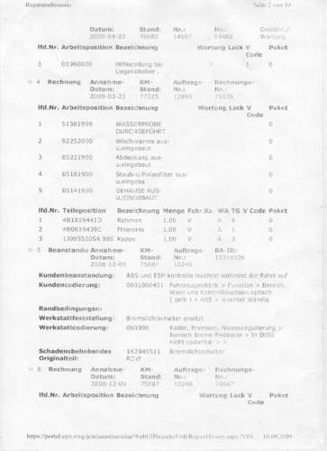

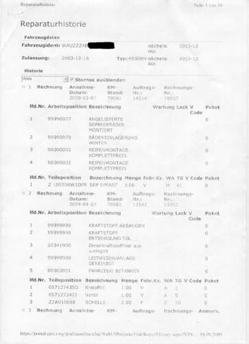

So es kommt tröpfchenweise...
MKB: BDG
Getriebe: Tiptronic, NICHT Multitronic
FS, Serviceheft Infos und Werkstatthistorie gibt es im Verlauf des Tages, da warte ich noch auf die Ausdrucke 😉
