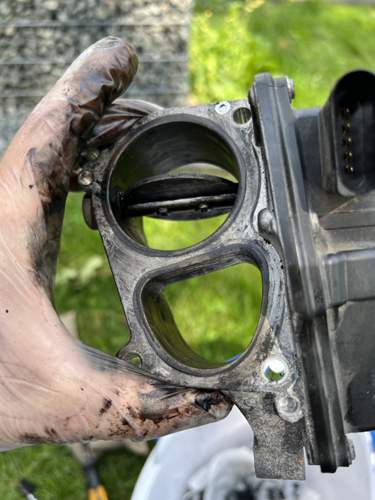

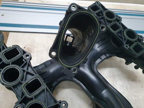

Wollte nur kurz mein Wochenendprogramm vom letzten Samstag unter die Diesel Fahrer bringen .. ich war mehr als geschockt als ich die Ansaugung geöffnet hatte um nachzuschauen ob der unrunde Lauf und die bockerei tatsächlich vom AGR und der verrußung des Ansaugsystems kommen … als ich den unglaublichen Zustand meiner Frischluftseite sah war alles klar, also einen Samstag geopfert und soweit es ging mit speziellen Reinigern alles gereinigt … alles montiert und Probefahrt gemacht …. Siehe da er läuft wieder anständig und ruhig um nicht zu sagen Geschmeidig….
reinigen der Ansaugbrücke wird noch gemacht ….
So wird man um seine ehrlich verdienen Pferdestärken gebracht, der Wagen nervte schon so heftig dass ich und meine Frau schon daran dachten ihn zu verkaufen….
Kennt ihr die Problematik ??
eure Meinung……

Das habe ich wohl nicht ganz durchdacht, wird geändert …. dann eben alle paar 10000 km reinigen

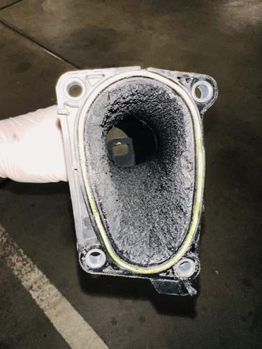

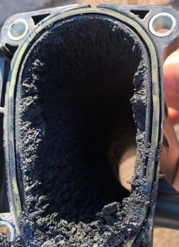

Hier ist mein Beitrag zur Party. 2017er CUVA mit 148tkm.
Ich werde mich morgen nach 186tkm auch mal dran machen und die Klappe reinigen.
Bewege die Karre eig nur Langstrecke, aber langsam fängt er an zu bocken.

Die Klappe geht ja sogar eig noch, aber die Ansaugbrücke...das schon heftig.

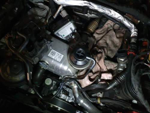

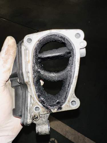

Ich dachte mir auch, reinige doch auch mal die AGR Klappe und alle anderen Teile in diesem Kreislauf...dann die Überraschung wie in der Fotoserie zu sehen ist. Ist viiiiiel Putzarbeit.
Muss man unbedingt die Ventileinlässe auch mit Wallnussstrahlen oder gibt es auch eine Methode mit "Lappen und Reiniger"? Das AGR Ventil selbst muss ich auch noch ausbauen. Wird wohl ähnlich aussehen...nach fast 200tkm.

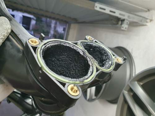

AGR-Ventli n. demontierte Ansaugbrücke

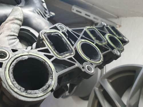

Ansaugbrücke, Einlasse
Ansaugbrücke, Ventilzuführungen

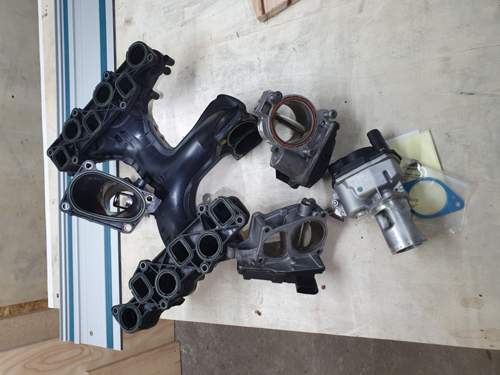

So...heute auch alle Teile gereinigt. Beim Demontieren ist mir ein Rücklaufventil (ein großer Verteiler unter dem Turbolader mit 4 Anschlüssen) angebrochen. Die Ersatzteile sind morgen abholbereit und werde es dann auch alles wieder zusammen bauen. Hier noch ein paar Bilder der gereinigten Teil. Für die Reinigung der Ansaugbrücke hatte mir eine lange Siphonbürste enormgeholfen. Mit etwas Benzin habe ich die Öle und die Verkrustungen eingeweicht bzw. ausspülen können (alles in einer großen Kunststoffbox bearbeitet und das verunreinigte Benzin in einen Kanister zurückgeführt). Bremsen- oder AGR-Drosselklappenreiniger reichte nicht aus. Es ging eine Dose nach der anderen drauf.
