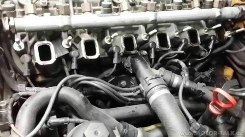

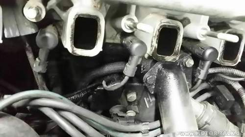

habe gerade auch meine Ansaugbrücke demontiert.
Die hat gesifft, aber so wie ich es begutachten kann nur an den Dichtungen.
Diese will ich heute tauschen und dann hoffen das die wieder Dicht ist.
Anbei auch mal 2 Fotos davon.
Jetzt de frage. wenn ich die Dichtungen heute bei BMW hole (90 EUR) kann ich dann auch so Stopfen dort herbekommen? Meine Drallklappen sind noch verbaut und bleiben Sie auch 🙂 Sind dann da Stopfen sinnvoll?
PS: Wäre es sinnvoll den Ölabscheider gleich zu tauschen?

Hallo!
Nein, Stopfen bekommst du nicht. Aber ich verstehe den Sinn nicht - du möchtest die Drallklappen drinnen belassen (gute Idee), willst aber Stopfen?! Wozu?
Die Drallklappen sollten ausgebaut werden, neu abgedichtet werden an den orangengen Dichtungen (Welle) und dann wieder eingebaut werden. 🙂
Die 12 Dichtungen der AB bekommst du beim BMW-Händler!

Ich sags ja immer wieder - diese Stopfen bringens meistens nicht! 🙂 Man muss fast immer zusätzlich mit Dichtmasse abdichten. Hatte letztes WE einen 530d bei mir - Ansaugbrücke erfolgreich abgedichtet 🙂 Keine Stopfen eingebaut, sondern Drallklappen gelassen (ist ein LCI-Modell, daher keine Probleme mit Drallklappen) und alles im Lot!
Wobei es bei dem anderen 525d, wo ich es umgebaut habe - ca. 2-3 Wochen gedauert hat, bis sich der zuvor durch die undichte AB entstandene Ölnebel gelöst hat bzw. verschwunden war 🙂
