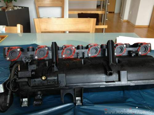

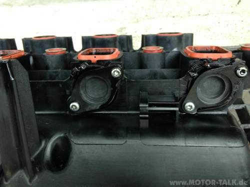

bin gerade frustriert: Ich habe letzte Woche meine Ansaugbrücke demontiert, die Drallklappen entfernt und mit Stopfen ersetzt, alle Dichtungen erneuert und die Schrauben mit Drehmoment wieder angezogen.
Trotzdem ist nun wieder ein Ölnebel auf den Unterdruckleitungen unter der Brücke. Auch läuft wieder Öl auf die Getriebeglocke unter der Ansaugbrücke.
Kann jemand was zu einer möglichen Ursache sagen? Ich bin kurz davor die 400 Euro für eine neue auszugeben....
Vielen Dank

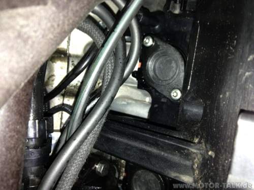

Könnt ihr mir vielleicht sagen was das genau sein soll ist irgendwie ölig - klebrig...wollt keinen neuen Thread aufmachen 🙂
Ist das normal? Ist mir grad aufgefallen..

Du hast recht! Ich habe mal mit der Hand ein wenig getastet. Das Öl kommt tatsächlich aus den Stopfen.
So ein Dreck. Da hätte ich die Drallklappen gleich drinlassen können. 😠
Ich schreibe jetzt mal den Hersteller / Verkäufer von den Stopfen an. Ich denke allerdings das er keine Lösung hat. Das bedeutet ich muss dann wohl doch mit der Schmiererei von Dichtmasse. ( http://www.amazon.de/.../ref=reg_hu-rd_add_1_dp ) anfangen. So ein gepfusche ist mir eigentlich zuwieder. Man bin ich sauer.
Edit: Ich habe eben gesehen, dass ich die Stopfen in 32mm bestellt habe, es gibt sie aber auch in 33mm... Langsam zweifel ich an meinem Schrauberverstand.
