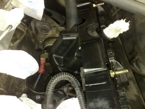

Wir hatten das Auto zeitweise auf der Hebebühne, also auch nur "von unten" und haben die Verkleidung abgenommen ....ist halt ziemlicher Fummelkram, weil man wirklich schlecht herankommt .

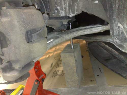

danke, ich geh genau jetzt los, die Schrauben zu lösen, habe nur Wagenheber, Böcke, einen guten Nußkasten und ne gute Lampe.
So, geschafft.
Ich wollte schon aufgeben...

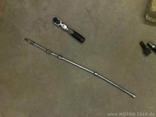

mit dieser Konstruktion (Werkzeug im nächsten Posting) habe ich es hinbekommen.
Die hintere Schraube konnte ich von unten fassen und ausdrehen.
Die vordere war von oben nicht zu lösen, von unten nicht zu sehen und zu fassen. Von oben konnte ich das Bit in den Schraubenkopf stecken aber nicht gleichzeitig von unten schrauben. Oben zu schrauben war nicht der Platz.
Also habe ich die Steckschlüsselkonstruktion leicht schräg auf einen Stein gestellt. Das Bit war kurz unterm Schraubenkopf. Dann habe ich das Bit in die Schraube gezogen, das Ende der Verlängerung rutschte auf dem Stein mehr in die Senkrechte und so blieb das Bit in der Schraube. Dann voorsichtig Stein weg, Verlängerung gegen die Schraube gedrückt, Knarre rein und aufgeschraubt.
Daß dann die Schraube noch in die Achse fiel und nur mit einem Magnetschwanenhals rauszuholen war, gehörte irgendwie dazu :-)

hier noch das Werkzeug, Famex, die Steckverbindungen haben 5 Grad Spiel, das half auch
28012010068

Mein vollster Respekt,da hast du dir ja echt "die Finger gebrochen" 😁
Ohne Hebebühne möchte ich mir das nicht vorstellen .
Aber du hast´s geschafft > C H A P E A U !!
hehe :-), danke für die Blumen.
@PNkultweiss: sind eben noch nicht wieder drin, ich würde sie am Bit leicht festkleben, oder die vordere mit 2 Mann, hintere selbst jonglieren, den "Klapperwinkel" der Verlängerungen mit Tape einschränken, sowas schwebt mir vor

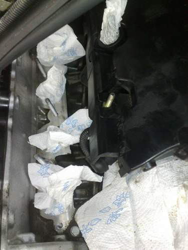

Ich feiere erst, wenn das ganze Geraffel entölt wieder drin ist, die Schrauben einzusetzen wird lustig...
Aus der Ansaugbrücke habe ich durch leichtes Ankippen mal eben einen viertel Liter dickes Öl, fast Schlick, rausgekippt. Wenn das so als Pfütze daliegt und nicht breitläuft :-) ist das ordentlich viel.
1. Gedanke dazu: oh mann, wer weiß, wieviel davon schon durch den Auspuff / Kat ging
2. Gedanke, ok, positiv denken, das was ich jetzt rauskippe + rauswasche geht eben nicht mehr durch den Motor.
Den Rest auszukippen habe ich mir für heute abend aufgehoben :-)
Und dann ist immer noch nicht sicher, ob der Motor ein Ding mitbekommen hat.
Ich schraub mal weiter, hab eh nur Zeit bis zum WE, nächste Woche bin ich unterwegs

heute gings nicht vorwärts, es fehlen die 4 Dichtungen Ansaugbrücke von BMW. Sollten heute da sein, waren sie nicht. Wenn sie morgen nicht kommen nehm ich die alten. Sind aus Gummi und sehn noch ganz gut aus, ich wollte nur nicht pfuschen.

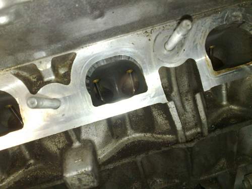

Neue KGE ist drin, Ansaugbrücke hatte noch Öl drin, mit Benzin "ausgeschwenkt", das Ding hat Hohlräume, aber ich bekomm es nicht auf
Einlaßkanäle im Kopf waren sauber.
Kein Öl steht im Ansaugkanal
Die neue KGE
Immer aufpassen, daß nichts reinfällt:-)
