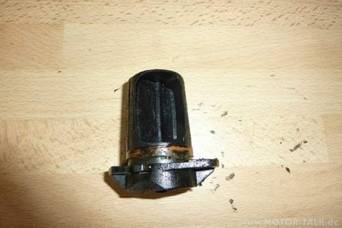

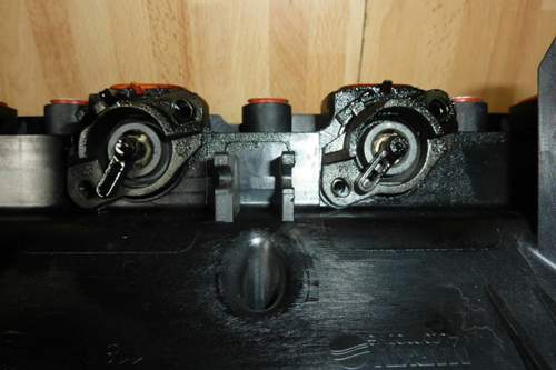

ich habe heute die Ansaugbrücke herausgenommen. Wie erwartet, an den Drallklappen ist alles voller Öl. Die demontage des Ansaugrohres ist kein Problem. Siehe Bilder.
@BMW_Verrückter: Hast du die Drallklappen demontiert, oder "nur" das Gehäuse der Drallklappe im Ansaugrohr abgedichtet? Muss ich die Drallklappen zerlegen und die Welle auch abdichten?
Mir ist folgendes noch aufgefallen:
Mein Ansaugrohr hat noch die Teilenummer 1161 7 790 701. Ein neues hat die Teilenummer 1161 7 800 585. Wo ist der Unterschied?
Ich habe in einem anderen Forum gelesen, dass es mit den Ansaugrohr 7 790 701 Probleme gibt. Die Drallklappen brechen heraus und fallen in den Motorraum.
Danke für euren input.
Gruß,
chluk

Ich habe die Drallklappen, genauso wie du, abgebaut und dann samt Verstellmechanismus zur Seite gelegt. Dann habe ich jede einzelne Drallklappe neu abgedichtet 🙂
Der Ansaugkrümmer mit der Endnummer 585 ist normal, das ist die Ansaugbrücke, die fehlerhaft ist bzw. wo Undichtigkeiten entstehen!

hast du die Drallklappen dabei vollständig zerlegt? Oder "nur" das Gehäuse der Drallklappe abgedichtet? Dort ist eine Silikonabdichtung. Kann es sein, dass die Welle der Drallklappe auch abgedichtet werden muss? Ich habe mir eine Silikon Gehäuse Dichtmasse besorgt. Aber warum der Filz?
Zu der Teilenummer -585. Ich habe gelesen, dass es mit Drallklappen dieser Teilenummer Probleme gibt. Die Schrauben (Torx) der Drallklappe lösen sich und werden in den Brennraum gezogen. Ich habe mir heute die Schrauben angesehen. Die sind fest.
