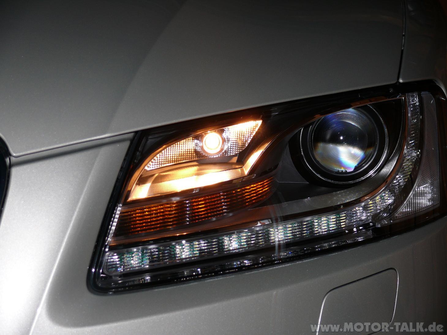

Doch ich hab ein separates Standlicht verbaut. Und nein ich verstehe den Sinn und Zweck nicht warum das weiterhin an bleibt. Darum geht es auch nicht, wollte nur wissen ob es möglich ist das auszuschalten wenn Abblendlicht an aber weiterhin ch lh funktioniert. Scheint wohl nicht zu funktionieren. Egal, nicht so wichtig
@Simon57 zeig mal ein Foto von deinem separaten Standlicht?!
Halogen Scheinwerfer ? Wäre jetzt vom Xenon SW mit dem LED TFL Ausgegangen.
Das nur als normale Birne
Das ist das Parklicht. Das funktioniert doch nur mit dem Blinkhebel.
Ja?
Ja das ist das Parklicht
https://www.motor-talk.de/.../...andlicht-mal-anders-t4896842.html?...
Hat irgendwie nichts mit meiner Frage zu tun, ich habe das noch nie genutzt
Wenn man ein paar Beiträge weiter scrollt,....
https://de.wikipedia.org/wiki/Parklicht
Hast du denn mal beobachtet das dieses Licht zusammen mit dem Abblendlicht an ist ? Was ja eigentlich nicht dürfte !
Ich glaube diese Leuchte mußte damals wegen der Gesetzmäßigkeiten installiert werden. Beim VL brauchte man diese extra Leuchte nicht mehr.
Ich bin mir ziemlich sicher das die brennende Lampe oben eigentlich der blinker ist.
Es scheint so als hätte irgendjemand US Standlicht codiert so das jetzt die blinker dauerhaft ein wenig leuchten wenn auto an ist.
Und da die Euro Scheinwerfer kein extra us Standlicht Birne hat wird wohl die Verkabelung an dem Scheinwerfer so sein das der blinker dauerhaft auf ca30-50 Prozent brennt. US Standlicht halt.
Ich habe das US-Begrenzungslicht mit dem Blinker verbunden. Das Parklicht ist bis jetzt noch Parklicht. Dadurch das es ja Klarglas ist, ist es wohl schwierig was...
Der Blinker ist doch unter dem Parklicht oder ?
