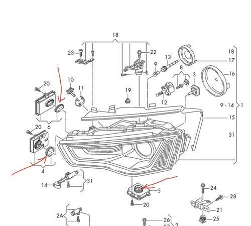

teste ersmal warum du soviel dreck im SW hast - das ist nicht normal - hat der Wagen Wasserschaden gehabt?
Das TFL Modul sitzt unten am Scheinwerfer in der Nähe des Anschlusssteckers. Wenn da etwas undicht ist, läuft das Wasser direkt in das TFL Modul, welches einfach ausgetauscht werden kann. Natürlich muss die undichte Stelle noch beseitigt werden.
Ja, das muss ich mir mal genauer anschauen aber kann es mir nicht vorstellen das auf Heute plötzlich nicht mehr dicht ist und wasser reinkommt. Nennt man das TFL Modul auch Steuergerät ?
Nein
TFL Modul ist das was du gerade hinten siehst (Allublock mit Rippen)
TFL Stuergerät sizt unten und hat eine Dichtung genauso wie das Xenon-STG seitlich und wenn Du Kurvenlicht hast Stg oben
prüfe alle Dichtungen die können Probleme verursachen wenn eine fehlt oder unsauber montiert ist
5- TFL Stg
4 - Xenon STG
6 - Kurvenlicht STG

@robmale schrieb am 22. Februar 2017 um 09:21:45 Uhr:
Nein
prüfe beide Dichtungen die können Probleme verursachen wenn eine fehlt oder unsauber montiert ist
Super, Danke werde ich machen. Leider brauch ich dafür länger als gedacht muss bei meinem Model 2012 Facelift noch die ganze Stoßstange entfernen damit ich die Schweinwerfer rausnehmen kann.
