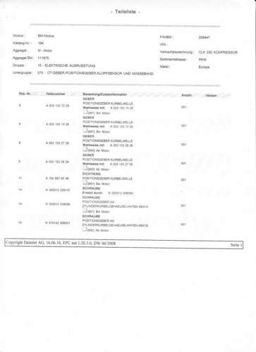

Hi Dominik,
ja, der CLK 208 230 hat natürlich auch einen "Positionsgeber Kurbelwelle"
ja, daran kann es liegen, wenn der Motor ausgeht.
Aber bevor du einen Sensor besorgst, solltest du wissen, was das für ein CLK ist.
Also am besten Baujahr, PS/KW-Zahl, Typ z.B. 208.447 (siehe KFZ-Schein).
Dann kann man dir auch sagen, wie die Teilenummer heißt.
Grüße waltgey
Hallo Waltgey,
danke für die Antwort. Ja das der clk 230 den positionsgeber, weiß ich. Nur ich hab im Forum gelesen, das der nicht so oft kaputt geht wie der beim 112 oder 113.
Hab mich jetzt mit dem Verkäufer geeinigt, dass er diesen einbaut und mir Bescheid gibt ob es daran lag. Es ist der 230 kompressor mit 193 PS.
Schlüsselnr. 0710 351.
Gruß Dominik

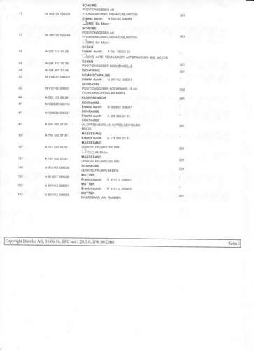

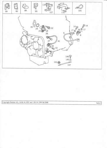

Hi Dominik,
beiliegend die Teileliste...es geht um die Nr.8.
Dann empfehle ich dir, den Verkäufer zusätzlich zu fragen,
ob er bereits das Ölstoppkabel eingebaut hat. Wenn nicht, dann ist
das ein schlechtes Zeichen, der Verkäufer kennt sich nicht mit CLK aus.
In jedem Fall dir die Stelle vor dem Kauf zeigen lassen. Es gibt
eigentlich keinen CLK der dort nicht verölt ist, mit den bekannten Folgen.
Grüße waltgey
