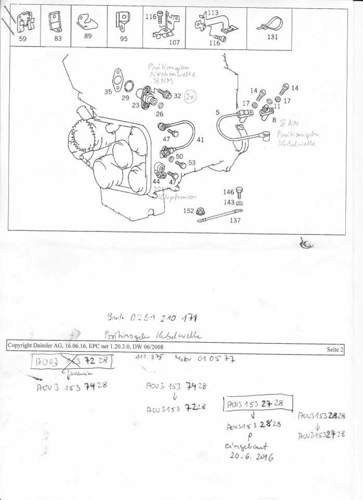

Beileigend mal die Übersicht der wichtigsten Sensoren, damit du sagen kannst,
welchen Sensor du genau tauschen willst. Dort findest du auch die Dehmomente.
Aus den handschriftlichen Bemerkungen kannst du entnehmen, dass es wichtig ist, die
richtige Teilenummer zu ermitteln.
Grüße waltgey

@waltgey
bin schon froh, wenn überhaupt mal jemand nach Drehmomenten fragt.
Gehe mal von 8 NM aus, da liegst du bei diesen Schrauben richtig. Und das ist relativ wenig.
Waltgey, ich denke ich bin nach über 30 Jahren da so eingefahren ohne Drehmomentschlüssel zu arbeiten. Bei mir wird er nur bei Dehnschrauben und Radschrauben eingesetzt, Rest nach Gefühl, deswegen auch die geschätzten 5-6 NM.
Bei vielen fehlt wohl dieses "Gefühl", deswegen habe ich auch schon gesehen das jemand M14er Radschrauben abgerissen hat. Angezogen mit Nuss, Hebel und 1,5 Meter Rohr drauf...
Gruß Andreas
