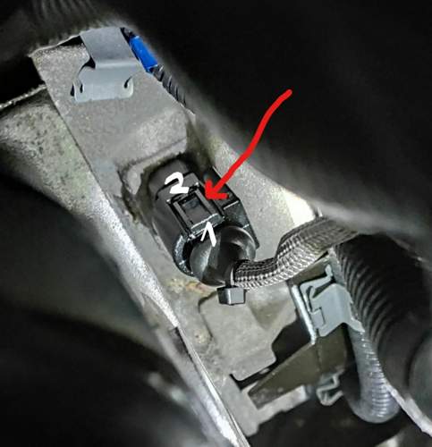

@HoLyYy888 schrieb am 26. August 2020 um 19:23:36 Uhr:
Hallo zusammen, ich wollte mich auch nochmals für die hilfreichen Beiträge und Anleitungen mit Bildern bedanken. Ich habe mir auch einen CLK zugelegt (ja der Wagen ist über 20 Jahre alt, aber ich muss zugeben es macht einfach Spaß den alten V6 zu fahren :-)) und das Ausgehen hat mir der Verkäufer zwar mitgeteilt, aber er sagte der Wagen stand oft sehr lange rum, deshalb geht er manchmal aus. Die Symptome sind jedoch genau wie hier geschildert und ich werde mich aufjedenfall mal an den Kurbelwellensensor ranmachen.
Es war der Luftmassenmesser…..
@HoLyYy888 schrieb am 11. November 2021 um 12:45:32 Uhr:
Widerhaken? Es war nur eine Schraube und dann einfach rausziehen.
Wo sind die Widerhaken zum abnehmen des
Ach den Stecker… ich hab links und rechts zusammengedrückt und rausgezogen.
gerade probiert - rechts komme ich hin aber links ist der Motor - was ist mit dem Rechteck oben am Stecker ?
Inkedinkedimg-20211110-151605-li
Bei 1 Drücken dann kommt 2 hoch wenn das nicht geht bau den Geber aus und helfe mit einem Schraubendreher nach.
Das ist ein anderes Steckerprinzip.:Ach den Stecker… ich hab links und rechts zusammengedrückt und rausgezogen.
