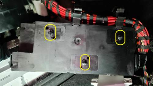

Ich habe bei meinem GP3 die Komfortbatterie gewechselt. Da in den Videos auf YT leider die Vorgehensweise zum Ausbau des Sicherungskasten nicht korrekt ist bzw. nicht die einfache Variante gezeigt wird, hier meine Infos dazu:
Der Sicherungskasten ist auf einen Sicherungskastenträger durch eine "Steck-Klemm-Befestigung" aufgebracht. Zum Ausbau des Sicherungskasten muss der Träger nicht ausgebaut werden, dies ist sehr mühsam und überflüssig. Es genügt, die zwei Clips am Träger (sichern den Kasten auf dem Träger mit einer kleinen Kunststoffnase, im Foto rot markiert) nach hinten, also zum Kotflügel, zu drücken und dann den eigentlichen Sicherungskasten nach oben zu drücken. Die pilzförmigen Kunststoff-Klemmen laufen in einer ovalen Buchse mit großer Öffnung oben und können somit oben herausgezogen werden. Auf dem Foto habe ich die Klemmen und die zugehörigen Buchsen gelb markiert. Hat man ihn ca. 2 cm nach oben geschoben, kann man ihn einfach herausziehen.
Viel Erfolg! Mich hat der Wechsel ein paar Stunden Zeit gekosten, da ich diese Methode nicht kannte und der Kasten samt Träger nicht raus wollte, weil sich die oberen Befestigungen des Trägers nur in einem bestimmten Winkel entfernen lassen ;-)

Trick nicht. Alle drei stellen sind geklippst, die oberen kannst du einfach so mit guter Sicht reinklipsen. Für den unteren solltest du besser schmale Hände haben, den musst du hoch drücken damit der in das Raster reinklippst
ok, dann werde ich noch mal schauen, bei mir stellte sich das genau andersrum dar. unten war drin bevor ich oben in position bringen konnte.
Da hast du dir etwas mehr Arbeit gemaht als erforderlich gewesen wäre.
Nimm doch einfach den Sicherungskasten von der Sicherungskastenhalterung ab. Dann kannst du den Halter sehr einfach wieder einbauen, schau was ich ein paar Beiträge oben ausgeführt hatte:
... Zum Ausbau des Sicherungskasten muss der Träger nicht ausgebaut werden, dies ist sehr mühsam und überflüssig. Es genügt, die zwei Clips am Träger (sichern den Kasten auf dem Träger mit einer kleinen Kunststoffnase, im Foto rot markiert) nach hinten, also zum Kotflügel, zu drücken und dann den eigentlichen Sicherungskasten nach oben zu drücken ...
