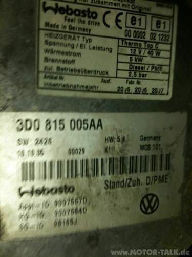

Hier noch Bilder vom Typenschild, da immer wieder Diskussionen aufkommen, welche Standheizung denn nun wirklich beim Phaeton GP0, 3.0 TDI verbaut ist: Es ist die Thermo Top C, 5KW
Standheizung-foto1
Standheizung-foto2
