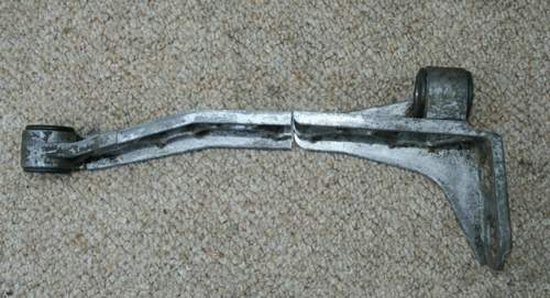

Themenstarteram 25. September 2011 um 9:58
Moin
nachdem ich nun gut 3 Jahre mit dem Umbau fahre, kann ich nun sagen, das ich so recht problemlos gefahren bin.
Nur das Widerlager, welches ein Knackpunkt ist, hat bei mir 2 mal für Nacharbeit gesorgt.
Nach rund 2 Jahren habe ich bemerkt, das einen Strebe an meinem Widerlager eingerissen ist und dann letztlich durchgeberochen war.
Es hat zwar beim Schalten keine Probleme gemacht, war aber trotzdem nicht schön.
Das Problem, ich habe an der kurzen Strebe geschweißt und die Motorschwingungen haben dann an der Schweißnaht einen Angriffpunkt gehabt.
Zumal diese Strebe recht kurz und starr war, konnten die Schwingungen dort gut wirken.
Ich habe die Strebe dann vor einem Jahr nachgeschweißt und weiter versteift, war aber da schon skeptisch, weil ich die Strebe nicht so verstärken konnte wie es nötig gewesen wäre. Auch konnte ich aus Platzgründen keinen Schwingungsdämpfer einbauen.
Nun nach gut 3/4 Jahr war an einer Schweißnaht, der Versteifung, erneut ein Riß zu sehen.
Deshalb mußte ich das Widerlager wieder nacharbeiten.
Ich habe deshalb die Strebe abgetrennt und einen neue schraubbare Lösung gewählt mit der Hoffnung, das nun wirklich nix mehr passiert, das die Strebe in sich genug Schwingungen aufnehmen kann.
hier mal ein paar Bilder zu der Entwicklung.
Beginnend mit der ursprünglichen Variante.
Mfg
Frank
09-widerlager-01a
09-widerlager-07a
09-widerlager-04a
+2

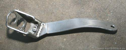

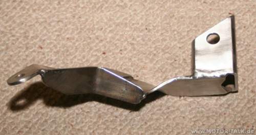

Themenstarteram 25. September 2011 um 10:09
So dann die weiteren Bilder.
mit der hoffentlich Endlösung für meinen Fall.
Die 2. lange Stebe, die keinen Probleme macht weil nur geschraubt und in sich schwingen kann, ist dann nicht mehr zu sehen.
Wenn dies nichts nützt, dann hilft nur dies.
15-widerlager-geaendert-02a
15-widerlager-geaendert-01a
15-widerlager-geaendert-03a

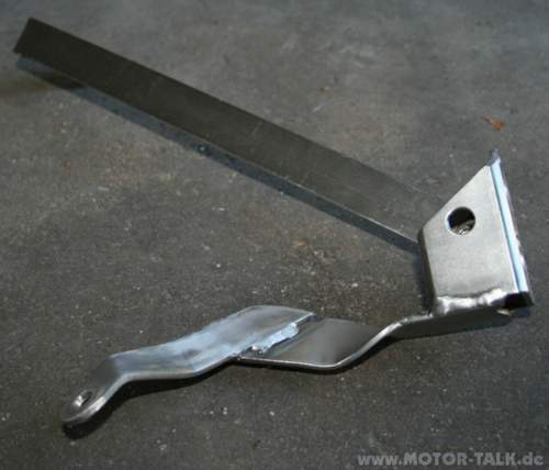

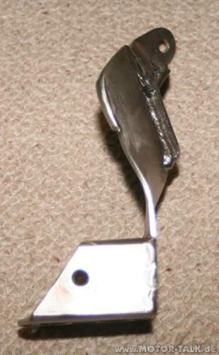

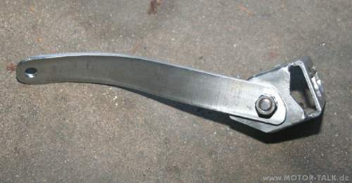

Themenstarteram 25. September 2011 um 10:19
So hier die aktuelle Version, ohne direkt Schweißnaht in der Strebe, damit nix einreißen oder brechen kann.
Das einzige Manko wäre der Edelstahl, ist nicht ganz so schwingungsfest wie "normaler" Stahl, dafür ist Rost halt normal kein Problem.
Mfg
Frank
15-widerlager-geaendert-08
15-widerlager-geaendert-09
15-widerlager-geaendert-10

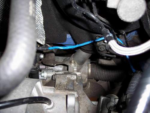

Themenstarteram 10. August 2015 um 23:11
Moin
Aus gegebenen Anlaß muß ich hier mal 2 Bilder vom G68, dem Geber für die Fahrgeschwindigkeit, nachreichen. Bzw. genauer gesagt eher vom geänderten Kabelbaum.
Weiß nicht ob dies damals von mir hier aufgeführt wurde.
Bei meinem Umbau damals habe ich die 2 Kabellitzen mit den Steckern aus dem Kabelbaum, der zum Gangsteller geht, einfach nur mit Isolierband was ich so gerade hatte kräftig umwickelt.
Bei einem Umbau, den ich 2014 gemacht habe, hatte ich mir dann so ein geschlitztes Kunststoff - Wellrohr geholt welches von VW ja auch als Schutz für Kabelbäume verwendet wird.
Mfg

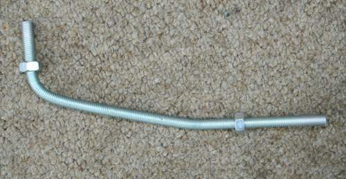

Themenstarteram 11. August 2015 um 9:17
Moin
Ich reiche hier nochmal was nach.
Bei dem Umbau, den ich letztes Jahr gemacht habe wollte ich ein einfacheres Widerlager bauen, was sich am Motor / Getriebe abstützt und man leicht nachbauen kann, aber so ganz ist es mir nicht gelungen.
Gut zum "Einrichten", bzw. zum testen im Stand war es ganz OK. Und nun ist er schon ein Jahr so weit ohne Probleme gelaufen, zumindest auf die Schaltung bezogen, so weit ich das sagen kann.
Ich habe ein altes gebrauchtes VW-Widerlager vom Schrott verwendet, so eines was Volvo auch verwendet hat, nur habe ich dies nicht an den Unterboden geschraubt sondern zuerst nur eine M8-Gewindestange hingebogen, wo ich über Muttern die beste Position ausgetüffeln konnte. Man kann sich gut an die Postion rantasten in dem man die Gewindestange etwas länger läßt und nachher einkürzt. Dann habe ich zusätzlich ein VA-Flacheisen mit 20x3 entsprechend hingebogen und als Verstärkung mit angeschraubt und gleichzeitig selbstsichernde Muttern verwendet.
Ist als Endlösung für mich zwar etwas gewöhnungsbedürftig gewesen und hat mir erst nicht so gepaßt, aber zum "Einrichten" echt gut gewesen.
Darum hier ein paar Bilder dazu und ein paar Maße.
Zum Schluß habe ich das Widerlager seitwärts mit selbstklebenden Schaumstoff beklebt, der sonst als Fensterdichtung verwendet wird, damit das Widerlager dicht am Unterboden nicht klappert.
Mfg
Frank
