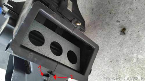

Bin dabei den Wärmetauscher zutauschen und habe jetzt das Verteilergehäuse eben in der Hand wollte diesen reinigen und auf die "Klappen" neuen schaumstoff packen, da nichts mehr vorhanden ist.
Bekomme ich den das Gehäuse selbst auseinander? Wäre deutlich einfacher fürs reinigen und um die Klappen zu warten.
An dem Gehäuse sind ja diese Klipse aber ich weiß nicht wie ich diese öffne und ob sie überhaupt auf gehen.
Mfg Max
Die gehen auf, den Luft Tunnel bekommst ab indem du die Metall Clips einfach abhebelst von einer Seite.
Der Gebläsekasten müsste glaub ich mit plastikclips befestigt sein, die bissel zu dir ziehen und dann versuchen das gehäuse einen Spalt weit öffnen, erst wenn du alle offen hast kannst es auseinander nehmen, musst nur aufpassen das die Clips sich nicht wieder einklippsen.
Danke für die schnelle Antwort 🙂
Also den Tunnel hab ich schon ab und an den plastikklipsen hab ich auch schon gewerkelt
Ist also eher eine Geduldsprobe das auseinander zunehmen?
So ganz genau weiss ich nemmer wie ich bewerkstelligt hab, aber wenn man den dreh raus hat ist es nicht schwer.
Ich glaub ich hab ein Schraubenzieher bei 1. einwenig reingesteckt, das die Nase nicht mehr eingeklipst ist und bei 2. einen anderen um die Gehäuse Teile einwenig zutrennen das sie nicht gleich wieder zusammen klippsen.
Und dann einfach einmal sich rundherum durcharbeiten und irgendwas ist es lose 🙂
Es kann aber auch sein das es geht wenn man bei 1 von der anderen Seite einen Flachen Schraubenzieher reinschiebt das man den Klip entsperrt.
