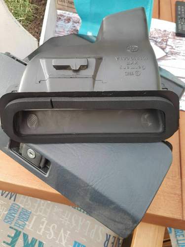

Meine hatte auch schaumstoff aus den Lüftungsdüsen bespuckt... Es kommt hauptsächlich aus dem Verteiler wo auch der Wärmetauscher mit drin sitzt.
Es befindet sich an den stellklappen die für die Wärme und Kälte Regulierung bzw den Luftfluss verantwortlich sind. Um dieses zu erneuern baut man am besten diesen Kasten aus, da die beiden Stellklappen von vorne und hinten bezogen sind und man so am besten dran kommt.
Beim Ausbau sieht man dann noch so die ein oder andere Schaumstoffdichtung die man mit ersetzen kann.

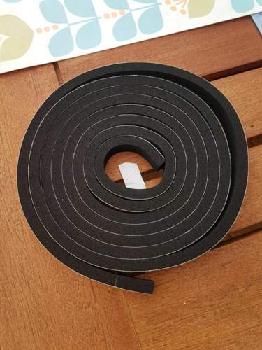

Hallo, danke für die Info. Habe schon 2 mm Moosgummiplatten besorgt, dann schau ich gleich mal noch nach selbstklebendem Schaumstoffband. Gibt es eine Alternative zu Schaumstoffband?
Frank

Ich hab doppelseitiges Klebeband von Tesafilm genommen, aber starkes, so 1mm dick war das.

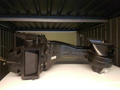

Ich hab mittlerweile mehrere Lüftungskästen aus Schlachtungen bzw. Klimanachrüstungen rumliegen, so dass ich mir einen Kasten im Voraus mit neuem WT, neuen Bolzen und neuem Schaumstoff vorbereiten, und dann die eigentliche Baustelle am Auto auf ein Minimum reduzieren kann.

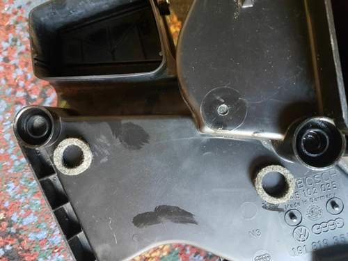

Beim Hantieren mit dem Lüftungskasten immer aufpassen, dass man die Anti-Klapper-Filzringe an den Drehpunkten der Klappen nicht verliert. Wenn man den Kasten auf den Kopf dreht, fallen die nämlich manchmal einfach raus. Dann wundert man sich wenn das Auto wieder komplett zusammen ist, wo der Ring her kommt, der da plötzlich irgendwo auf dem Boden rumliegt...

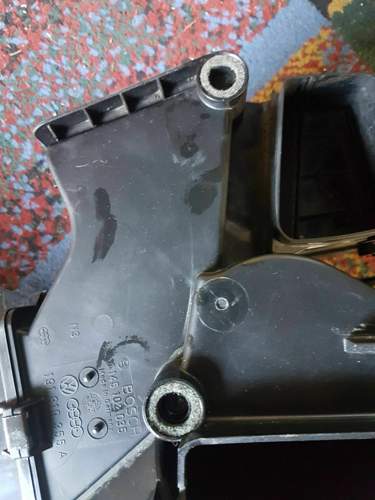

Sind die nur oben oder auch unten verbaut?
Hab mal so einen ring gefunden... 😁
Die könnten unten wohl auch sein, aber da sollten sie denke ich nicht raus können.
Ich würde sagen: nur oben.
Siehe auch Bilder...
Da könnten ja auch so Filzringe unter den Hebeln sein. Keine Ahnung, ich hatte diese Hebel noch nie ab (glaub ich), wenn der Kasten offen ist, lassen sich die Klappen auch so rausnehmen.
Stimmt... da könnte was drunter sein... aber die fallen in der Tat nicht mal eben raus...
Habe übrigens für die Schaumstoffdichtungen ein Dichtband ähnlich Tesa Moll genommen....
