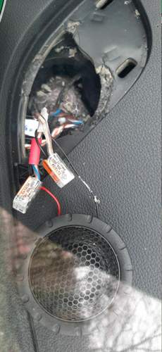

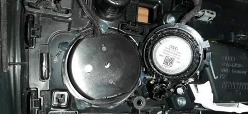

So, hier noch mal ein kleines Update des Einbau's.
Basis: Passives 8 Lautsprecher System ohne Verstärker!
Armaturenbrett HT's mit Eton CX280 HG mit entsprechender Weiche. Ist schon eng und fummelig.
Es mußte auch etwas gedremelt werden.
Vordertüren mit Hertz SV200L, 500 Watt mit selbst gebauter Weiche + Adapterring.
Hintertüren mit Hertz HV165XL, 250 Watt (werden nicht mehr gebaut) auch mit Weiche Marke Eigenbau + Adapterring. HT's mit Eton CX280 HG mit entsprechender Weiche. Hier mußte auch einiges angepasst werden. Der B9 ist Eigentum, daher auch die "Bastelei".
Kofferraum hinten links GFK Gehäuse gebaut für einen 20iger Sub von H&K vom Mercedes System.
Angesteuert wurde der Sub über den Gladen RC600.1 Monoblock. Signal von Vorne am Rechner geholt über dem Helix.

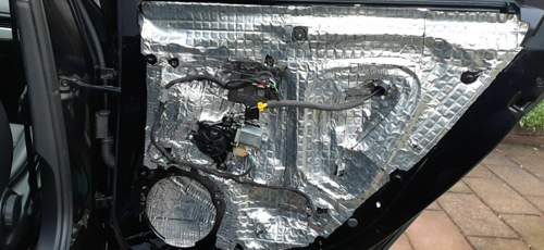

Die Lautsprecher wurden jeweils an den originalen Kabel angeklemmt. Alle Türen mit Alubutyl innen und außen gedämmt. Die Weichen wurden speziell von einem Experten konzipiert. Das System hatte ich vorher im C180 W204 verbaut. Ich hatte da aber das bessere Radio gehabt. Das Comand hatte noch versteckte Einstell Menüs. Das MMI hat das wohl nicht. Der Klang ist schon Top. Zu mindestens für mich. Klar, es gibt bestimmt noch was besseres mit Verstärker. Anbei noch ein Bilder dazu.
Noch mal zur Weiche zurück, wer Interesse daran haben sollte. Die wurde speziell für Hertz im Zusammenhang Mercedes auf C Klasse entwickelt. Der User (Entwickler) ist im W204 Forum Unterwegs.
Eton im Armaturenbrett
HT Einbau Hintertür
Dämmung Tür

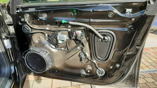

Moin,
hab heute mal den Ausbau vorgenommen und mit den kleinen Videos vom Anfang des Threads war es super einfach. Hauptsächlich war es bei mir weil das Plastik va oben am Türgriff knarzt, besonders bei kalten oder sehr warmen Temperaturen.
Also nach Videoanleitung alles rausgerissen und was kommt mir entgegen? Ein ganz glatte Metallwand. Da musste ich erstmal schlucken und braucht man sich net wundern wie der schlechte Klang zustande kommt. Also alles mit Alubutyl gedämmt (gibt ja haufen Bilder), hab aber nur wert um die Boxen herum und auf große Flächen gelegt. Hab auch in der Hoffnung es wird besser etwas oben aufs Plastik geklebt und zumindest bei Musik mit Bass scheppert das Plastik nicht mehr so stark. Alles wieder umgekehrt zusammengebaut und siehe da kaum noch störgeräusche.
Werde im neuen Jahr die Türtafel nochmal abbauen (sowie alle anderen Türtafeln, da mir das Material ausgegangen ist) und mit neuen Boxen versehen und die Plastikteile mit solcher Paste einschmieren (Name ist mir grad entfallen). Das sollte für mich dann erstmal reichen brauche kein High End System in meinem Auto.
Auto is Ez 12/2016 aber ganz ungedämmt gehört sich für einen Premium Hersteller einfach nicht.
MfG Lummi
