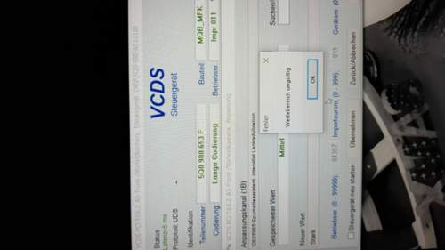

Kann mir einer helfen, ich kann im Stg. A5 bei der Anpassung die Änderung "Personaliesierung Eingriffszeitpunkt Auf letzte Einstellung nicht setzen. Ich habe auch nur beim Lane Assist die Punkte "Aktiv" und "Adaptive Spurführung"
Diese Meldung kommt. Zugriffsberechtigung habe ich eingegeben.
1111
@*Menni* schrieb am 23. November 2019 um 16:08:49 Uhr:
Das ist ok so

Hallo Gemeinde,
habe in meinem Golf den Lane Assist erforderlich Codiert.
Leider bekomme ich bei der Anpassung, Spurhalteassistent - Intensität der Lenkradvibration eine Fehlermeldung. Wertbereich ungültig. An was kann es liegen?
