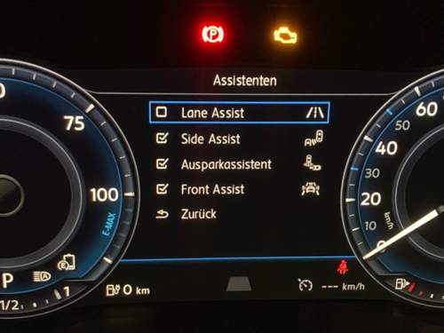

Daraufhin sollte sich der Lane Assist über das Assistenten Menü (Äußerer Knopf am linken Hebel) aktivieren lassen.

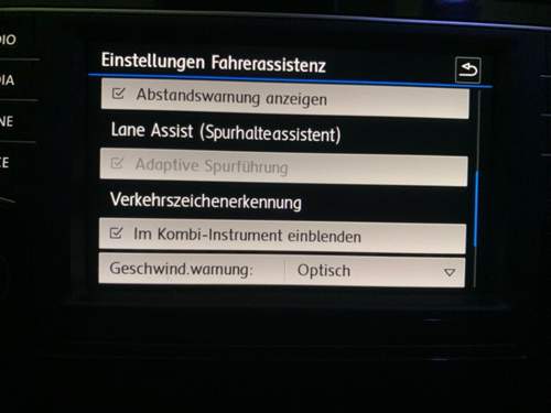

Falls Ihr von der Kamera (A5) einen Fehler bekommen solltet (0659 - Lenkung/C10AC F2 [009] - Spurhalteassistent nicht codiert) oder die "Adaptive Spurführung" Option nicht im CAR/Setup/Fahrerassistenz Menü auftauchen solltet, einfach mal das Auto längere Zeit ausgeschaltet lassen.

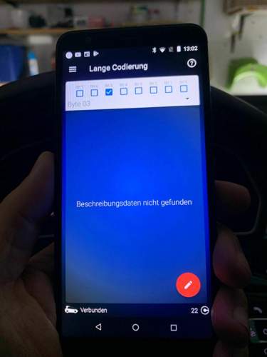

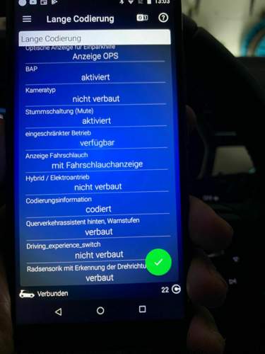

Hab es selber versucht, von einem Fachmann mit VCDS probieren lassen , alles gescheitet. Große Kamera , ACC , und Verkehrszeichen Erkennung vorhanden. Discovery Media mit Navi vorhanden. Hab im Passat Forum schon mal einen Beitrag Aufgemacht und das Auto ausgelesen und die Datei Online gestellt. Ich hab alles nachgeschaut, kann beim besten will keinen Fehler finden. Bekomme die Meldung Funktion nicht verfügbar wenn ich den Lane Assist Aktivieren will. Zum Programmieren habe ich ODB Eleven. Mit VCDS hat es aber auch nicht funktioniert.
hast Du die Beschreibung von St..mei verwendet? Die hat bei mir auch nicht geklappt. Warum nimmst Du nicht das Angebot von mika85 an?

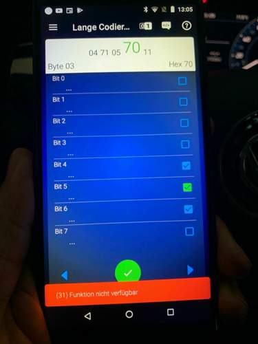

Stg 10 hast du codiert ?
Wenn PLA verbaut, also STG10/76 mit 298 endet, dann noch dort Byte 3 Bit 5.
Weil das in kaum einer Anleitung steht, wird das gerne vergessen.
Hab Mike vorhin ne Pin geschickt.
STG 10 habe ich glaube nicht ??!
Du hast Parklenkassistent. Garantiert wurde vergessen den auf Spurhalteassistent zu codierern
Aha und was müsste ich einstellen ? Bzw. Erst mal nachschauen ob die Einstellungen schon drin sind oder nicht.
@kinderhilfswerk schrieb am 17. März 2019 um 10:24:28 Uhr:
Das weiß doch sicher der VCDS Profi bei dem du warst.
Also hier ein Beispiel-Auszug aus einem VCDS Auto-Scan:
Adresse 10: Einparkhilfe 2 (J791) Labeldatei:| DRV\5Q0-919-298.clb
Teilenummer SW: 5QA 919 298 F HW: 5QA 919 298 A
Bauteil: PLA 3.0 12KH07 0453
Teilenummer auf 298 und/oder eben PLA als Identifikator.
Dann dort noch Byte 3 Bit 5 setzen. Ganz einfach.
In OBD11 ist das Steuergerät 76.
das ist sogar belabelt in VCDS
Mein Fachmann ist 50km weg und ich brauch 70 Minuten da hin .... und er verlangt 60€ für 1 Codierung.
Ich war gerade im Auto bei STG76 Byte 3 Bit 5 kann ich nicht Aktivieren.
Lustig ist das dort steht das ich kein Hyprid habe ... ich habe den Passat GTE
