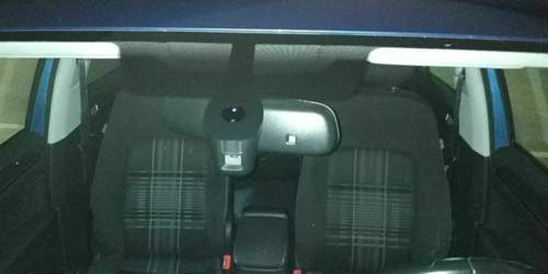

gibt es evtl. jemanden aus dem Raum Düsseldorf oder dem Ruhrgebiet, der einmal schauen könnte, ob sich der Spurhalteassistent auch bei meinem Sportsvan aktivieren ließe? Das Fahrzeug verfügt über das ACC mit Stop&Go und einen aktiven Einparkassistenten, ich bin der Meinung, dass vor dem Innenspiegel auch eine Kamera hängt, damit sollten die Grundvoraussetzungen gegeben sein, wenn ich die Beiträge in diesem Thread richtig verstanden habe.
braucki
ACC und PLA sind für die Funktion irrelevant. Die fragliche Kamera hängt nicht vor dem Spiegel, sondern ist von außen deutlich oben hinter der Windschutzscheibe zu erkennen in einem Trapez, das wiederum in ein großes dunkles Feld eingelassen ist.
Stell ein Foto ein, auf dem von außen der Bereich oben mittig der Windschutzscheibe zu erkennen ist, dann bekommst Du in Sekunden Antworten bzgl geht oder geht nicht.
Danke für die Info, ich werde einmal ein Bild machen und es hier einstellen.
braucki
Update:
Hier ein Bild - so wie ich es sehe, wird da leider keine Kamera verbaut sein 🙁
Frontkamera?
Nur der kleine Fla
