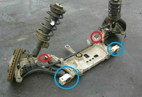

Bei mir sind die Lagerblöcke vorne demnächst fällig (Variant B7 104 kw von 2013). Ich habe jetzt an verschiedenen Stellen unterschiedliche Informationen gelesen.
Weiß jemand sicher, dass folgende Drehmomente richtig sind:
Die kleinen Schrauben: 50NM/90°
Die große Schraube: 70NM/180°
Und ist es nun egal, ob der Wagen dabei auf den Rädern steht, oder nicht? Da geistern auch viele Informationen rum.
Wenn er auf den Rädern stehen soll, wie macht ihr das? Ist das ohne Grube möglich, oder zumindest mit Auffahrkeilen?
Diese hier würde ich nehmen: https://www.kfzteile24.de/artikeldetails?...
Besten Dank!
Die blau markierten Schrauben können angehoben angezogen werden, da man dabei kein Gummilager in falscher Position anzieht.
Die rot markierten vorderen Querlankerlager sind bei normal eingefedertem Rad anzuziehen, da die Gummilager sonst verspannt würden, wenn sie in ausgefederter Position angezogen würden. Statt das Auto auf den Boden zu stellen, kann man auch die Aufhängung hochdrücken bis sie entsprechend weit eingefedert ist (vorher bei stehendem Auto messen). Dabei ist halt Vorsicht geboten, je nachdem wie man das Auto angehoben hat.
