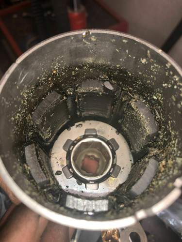

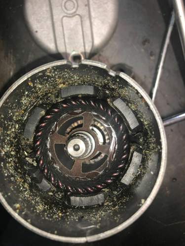

Themenstarteram 1. März 2022 um 15:56
Hab den Anlasser abmontiert, der gerade 500 km alt ist,alles zerbröselt….! Die frage ist nir wiso…???

Was ist das für Abrieb innen? Metallisch?
Themenstarteram 1. März 2022 um 17:02
@er70 schrieb am 1. März 2022 um 17:24:24 Uhr:
@pösche schrieb am 1. März 2022 um 16:56:41 Uhr:
Teils Metallisch..( Magnet) teils Isolierung( harz) von den Wicklungen..! Entweder war da schon von derproduktion was drinnen und es hat immer mehr gemahlen, oder er hat sich eigenständig zerbröselt…?? Hmm ..:aber nur wiso…??
