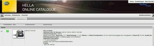

Im Übrigen kann man auch auf die Webseiten der verschiedenen Anlasser"hersteller" gehen und recherchieren, für den erwähnten Hella ist das:
https://www.hella.com/online-services/de/Online-Katalog-204.html

Und eben war ich auf der Hella-Webseite und ging in deren Katalog. Gebe ich die genannte VW-Teilenummer ein, so spuckt man mir das als Ergebnis aus.
Zwischenablage02
@rpalmer schrieb am 11. Februar 2020 um 13:51:18 Uhr:
Perfekt dann habe ich es ja richtig bestellt. Vielen Dank für deine Mühe 🙂

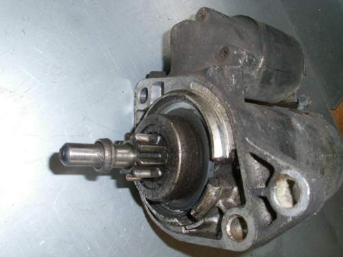

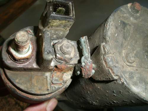

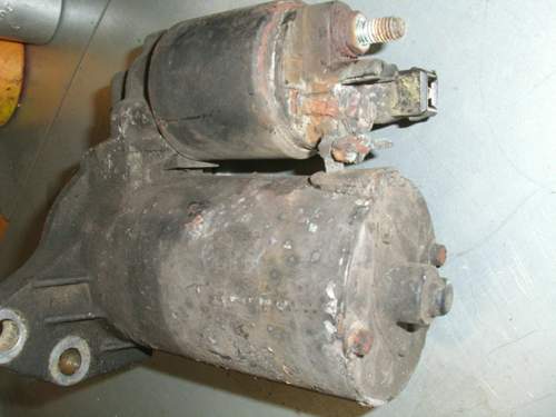

Mach den ausgebauten Anlasser mal auf, bzw zerleg ihn. Macht ja heutzutage keiner mehr, aber manchmal ist durch Sichtprüfung, messen, die Ursache des Ausfalls festzustellen. Hab letztens bei meinem, wenig gelaufenden FZ so ein Teil zerlegt, da waren 2 von 4 Kohlen von Kohlenstaub fest. Klackte nur beim Startversuch. Beim Golf, die evtl oval ausgeleierte Gegenbuchse im Getriebe prüfen/erneuern.
Foto: zerlegter Golf Anlasser
01-anlasser020-911-023a
02-anlasser
04-kabel-maagnetschalter
+5

Wenn ich auf die Beschreibung des Hella Starters 8EA 011 610-481 gehe, so wird mir die VW-Teilenummer 020 911 023 M als kompatibel gelistet.
