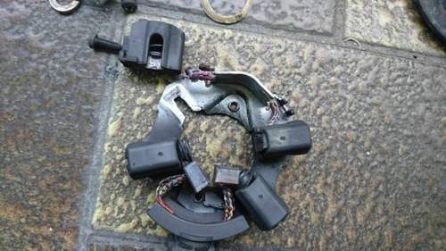

Wenn ich das Auto ausschalte nachdem es warmgefahren war also 90bis 99 Grad kühlmitteltemperatur und nach wenigen Minuten weiter fahren will dann kommt beim ersten drehen des Schlüssel s nur ein kurzes also gefühlt ein halbes orgeln vom anlasser und mit jedem weiteren Versuch dann immer weniger! Es klingt dann wie wenn Metal an Metall reiben würde für ne Zehntel Sekunde! Wie wenn der Kolben im Zylinder feststecken würde und sich nicht dreht weil er gefressen hat.
Nur so ein kurzes kratzgeräusch aber dieses orgeln vom anlasser hört man nicht!
Wenn das Auto dann aber abkühlt springt er problemlos an!
Ansonsten beim starten orgeln er manchmal 1 mal manchmal 2mal und manchmal hat man das Gefühl er springt an ohne dass der Motor überhaupt georgelt hat.
Doppeltemp geber ist neu! Kerzen Kabel spule alles neu! Anlasser ist der zweite verbaut weil der erste damals nachgelaufen ist.
Kann das beschriebene Problem der anlasser sein oder ist es der nockenwellensensor oder das kraftstoffpumpenrelaus etc...

Das ist der Anlasser, hatte das dasselbe Problem gerade bei meinem Cabrio, der an Anlasser war neu und hat exakt das gleiche Problem wie beschreibst verursacht.
Hab ihn eigentlich ausgeschlossen, da neu und von Bosch aber so kann man sich täuschen, nachdem Tausch gegen einen gebrauchten für 10€ aus den Kleinanzeigen war das problem gelöst.

Kann man das Teil ausbauen und fetten oder ist die Arbeit nicht wert?
Ich hab meinen zurückgeschickt,warte noch auf eine Rückmeldung. Kannst ihn ja mal aufmachen, aber ich denke das wird nicht viel bringen
Man kann den Anlasser ausbauen und die Welle halbwegs fetten ....
Da so ein Anlasser mehr als 100 Euro kostet wurde ich das an deiner Stelle versuchen...

Mein Anlasser hatte vor ca 3 Monaten auch den Geist aufgegeben. Anfangs ging er noch ganz träge als wär die Batterie alle und irgendwann garnich mehr.
Hab diesen dann ausgebaut und beim bestromen festgestellt das dieser nicht mehr dreht.
Beim Zerlegen habe ich festgestellt das die Kabel vom kohlenbürstenhalter defekt waren. Hab für ca 15 Euro nen neuen Kohlenbürstenhalter inkl Kohlen gekauft.
Die Teile mit Bremsenreiniger gereinigt und den Anker in na Bohrmaschine eingespannt und die Kontaktfläche der Kohlen mittels Reibahle und feinem Schleifpapier gereinigt.
Dann die zu fettenden Teile mit Mehrzweckfett benetzt (Planetengetriebe, "Spitze")
Seit dem springt der Wagen wieder sofort an.
Vor dem Einbau des Anlassers auf jedenfall nochmal zum testen bestromen.
Nen Versuch isses auf jedenfall wert....
Gibt auch gute Videos wie ein Anlasser geprüft, zerlegt und gewartet wird. Bei meinem war ne ziemliche Riefe drin daher hab ich mit na Reibahle die Kontaktfläche geglättet.

Hallo, bei mir war es genau wie bei dir und hab zu lange gewartet bis nix mehr ging (war ca 1 Monat) Zum Glück war das bei mir Zuhause und nich irgendwo aufm Parkplatz oder im Parkhaus.
Ich würd dir empfehlen den Anlasser zeitnah Instand zu setzen. Evtl auch schonmal nen Kohlenbürstenhalter kaufen, da der sehr wahrscheinlich durch ist.

Nach Einbau des Neuen ein ganz anderes Anlassgeräusch. Dreht wieder richtig flott durch im Gegensatz zum alten Bosch-Anlasser. Ging wohl schleichend über Jahre, so dass man das gar nicht gemerkt hat wie derAanlasser stirbt. Hab das eigentlich immer auf die Batterie geschoben und diese öfters nachgeladen weil das Auto auch öfters mal eine Woche nicht bewegt wurde.
