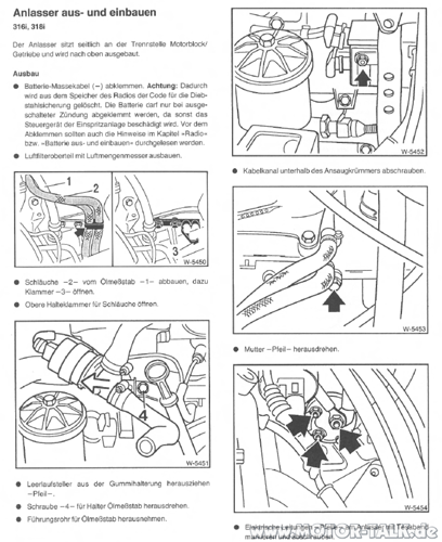

wie komm ich am besten an den anlasser vom 318is? habe keine möglichkeit von unten zu arbeiten.
komme ich gut dran wenn ich ansaugbrücke ausbaue? Wenn ja wie geht die ab?😁 habe die bisher nur bei 6 zylinder motoren ausgebaut.

ok 😁 und zum anlasser kannst du was sagen?
Er nicht, aber ich😛 Siehe Anhang

gut dann hat sich das schon mal erledigt, muss nur noch schauen wie ich anlasser ausgebaut bekomme..
wie lange dauert es die ansaugbrücke auszubauen?
Die Ansaugbrücke musst nicht weg bauen.
Anlasser
cool danke 😉 ist aber wenig platz wenn er zwischen trennstelle von motor und getriebe sitzt oder?
Der Anlasser sitzt nicht "zwischen" der Trennstelle von Triebwerk und Getriebe, sondern "neben" dieser (das steht auch in der angehaengten Anleitung von "He-Man42" so drin)!
weiß ich steht ja auch in der anleitung
