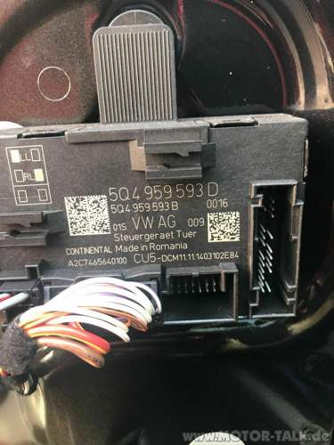

Hallo! Welches SG brauche damit ich die Spiegel einklappen lassen kann? Die Spiegeln und der Schalter wurden ersetzt.
Danke
poste mal ein scan bitte
wurde schon codiert? wenn ja was alles?
@mika85 schrieb am 3. Mai 2018 um 10:33:54 Uhr:
Hey! Es wurde noch nichts gemacht. Der Umbau wurde erst gestern gemacht. Ein Foto vom Steuergerät hänge ich dazu
37cfbbd4-b2c6-4a87-abd3-c8ac7cea3def
sollte passen
@mika85 schrieb am 3. Mai 2018 um 12:09:02 Uhr:
sollte passen
Vielen Dank! Werde am Wochenende zum Mechaniker fahren, in der Hoffnung das er es kann ??
das ist eigentlich kein test das zu codieren
Ok, ich sage bescheid wenn es funktioniert hat
Es hat alles super funktioniert. Kann halt unter Spiegel und Wischer nichts einstellen
dann ist nicht alles codiert
Ja, mein „Codierer“ hat es übersehen. Jetzt hab ich alles 🙂
