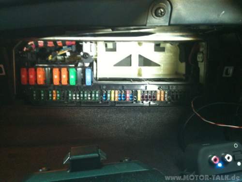

Hi Leute. Sitze grad im Auto um die zwei Adern vom bereits nachgerüstetem EC Spiegel zum KGM zu verlegen. Handschuhfach hinten geöffnet und siehe da, ich sehe nix. Ich habe ein leeres Fach für den CD-Wechsler vor mir und haufenweise Sicherungen. Wo ist das KGM?
Unterm Habdschuhfach die Blende abschrauben und da sitzt das KGM. Steht auch drauf.
