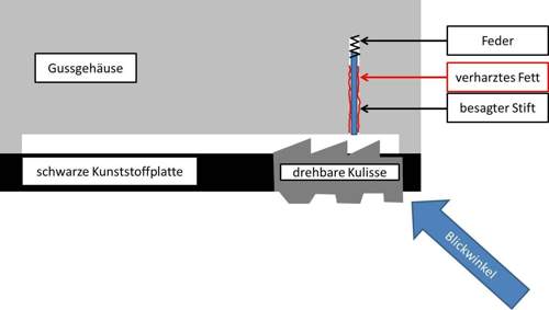

denke schon, sorry 😁, wenn Du die Kulisse entfernst, das silberne Ding auf das Du "Stift" geschrieben hast, dann kann man den Stift sehen (Bild3), ansonsten ist dieser Raum von einem kleinen Gussgehäuse umgeben, das auch noch im Spiegelgehäuse verschwindet (Bild2), im montierten Zustand unmöglich mit Öl etc. zu erreichen, da das ganze ja wieder auf dem Kopf steht.
Vieleicht besser zu verstehen: der Stift wird von einem Gussgehäuse umgeben welches wiederum vom Spiegelgehäuse umgeben ist.

Hab nochmal ne Grafik angehängt, vieleicht ist es damit besser zu verstehen, selbst wenn du mit Schmiermittel auf die Kulisse kommst erreichst Du niemals den Stift, denn der hängt ja oben fest, da is nix mit Kapillarwirkung. Hab mir vor einem Jahr den Kopf zerbrochen, als ich die Einzelteile vor mir liegen hatte, was ich mache wenn der Stift wieder festgeht, einzige Lösung ist zerlegen 😠

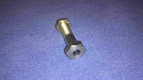

Du musst Dich nicht geschlagen geben, war schließlich kein Wettrennen 😉 hab nur vor ca. einem Jahr das selbe Problem gehabt und nach der von Dir verlinkten Anleitung repariert. Hab mir dann, als ich die Einzelteile vor mir liegen hatte, Gedanken gemacht, was ich tue wenn der Stift wieder hängen bleibt und bin zu dem Schluss gekommen, dass nur ein Zerlegen hilft. Ist aber auch kein Hexenwerk, drei Kabel trennen die danach geflickt werden müssen und die originale Achse zerstören und dafür ne Neue einsetzen. Hab damals eine durchgebohrte Schraube mit Mutter genommen und zur Sicherheit gleich zwei anfertigen lassen. Zweite liegt hier noch rum, davon noch n Bild im Anhang.
Gruß USM
Spiegelachse
