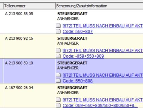

Liebe Community,
ich möchte kurz vom Fortgang der Nachrüstung berichten. Ich habe mit freundlicher Hilfe die notwendigen Teilenummern zusammenbekommen und dass Zeug bei MBGTC bestellt, die Kabelsätze bei Mercedes direkt.
Ich habe heute das AHK Steuergerät testweise angeschlossen. Dabei kam es (selbst wenn nur das Buskabel angeschlossen wird) zu groben Fehlfunktionen in der Elektronik im Auto. Ich habe die Vermutung, dass das Steuergerät das Falsche ist. Kann mir jemand freundlicherweise sagen, ob das mit der Teilenummer A213 900 5910 das Richtige für einen W213 mit Baujahr 2019 ist und wenn nicht, welches ich denn brauche? Weiterhin die Frage, wo das Gerät genau verbaut wird, denn die Montagemöglichkeiten sind alle belegt. Gibt es da ein Adapterteil, was noch irgendwo drangeclipst werden muss? Ich bin für jede Hilfe dankbar. Seid gegrüßt vom LI
…5910 ist für MJ2018 gedacht…
Aber bei „groben Fehlfunktionen“ tippe ich eher auf ein falsches Pinning der Bus-Kabel: ist ein bekannter Fehler, auch neuen Kabelbäumen!

Vielen Dank für die Hilfe. Ich bin etwas weiter gekommen. Die Kabel für den Bus und den Taster in der Heckklappe waren über Kreuz vertauscht, also C und D. Das habe ich nun korrigiert (alle Kabel einzeln aus den Steckern herausgelöst und neu eingeclipst). Nun funktioniert der Bus.
Leider zuckt sich nichts. Sobald der Taster betätigt wird, blinkt die LED rot und im Display kommt die Meldung, dass die Verriegelung zu prüfen sei.
Muss die AHK erst noch codiert werden oder sollte sie jetzt funktionieren? Hinweis: Ich habe das alles zu Testzwecken im Kofferraum zusammengesteckt. Braucht die AHK vielleicht eine eigene Masseverbindung?
Oder ist es nun doch das falsche AAG?
Die Bilder sind von vor dem Tausch der Stecker gemacht.
Grüße aus dem kalten Erzgebirge vom LI
Stecker, der Bus sein sollte
Stecker, der für den Taster sein sollte
Ja, das war bei meiner AHK Nachrüstung auch so.
Sie muss zunächst in etlichen STG, ich meine es waren 7 Stück, codiert werden.
Der MB Händler trägt den Code 550 in die Datenkarte ein und codiert anschließend das FZg.
Wenn ken weiterer Fehler vorhanden, sollte es funktionieren.
